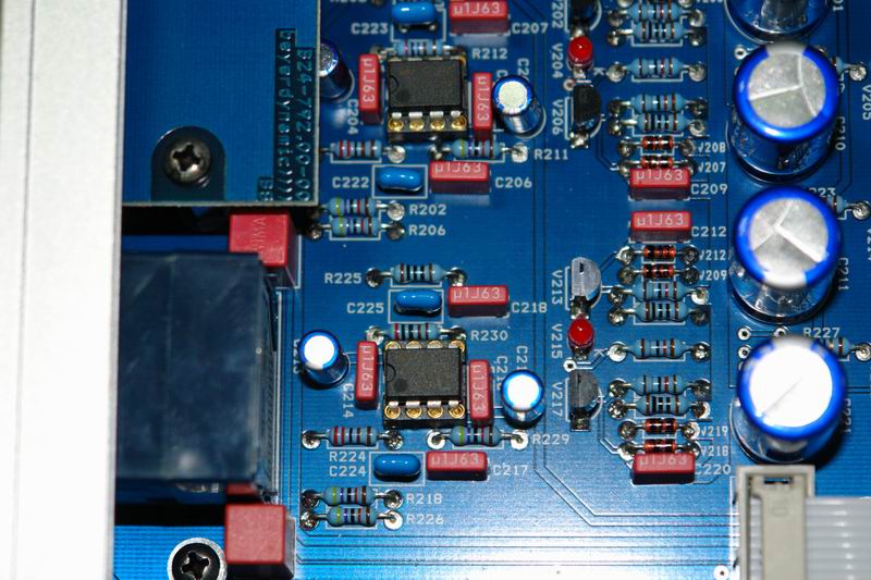

 楼主| 发表于 2007-5-4 14:34:45 | 显示全部楼层
音量电位器很一般,ALPS兰色.
4140
3761
3761
 楼主| 发表于 2007-5-4 14:36:11 | 显示全部楼层
电路结构,是运放+BUFFER. 后面有功率晶体管2对.

A1尽管用了2对功率晶体管,但实际工作时增益不大,发热量很小。功率晶体管下面的散热用金属块,手摸上去基本是冷的。
