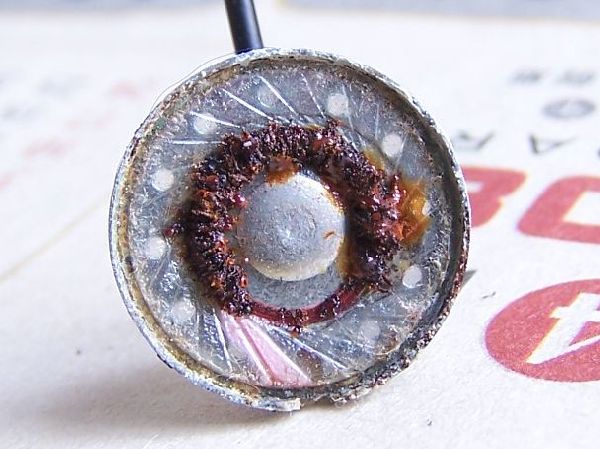

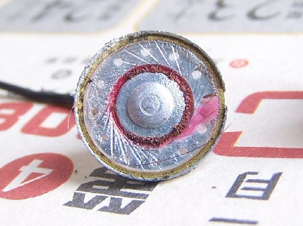

一定要养成带套的习惯,莫为一时的爽利付出代价。

那个红色的是啥东西啊

那些都是铁锈,清理干净后,声音正常。

啤酒哥 怎么会有铁锈呢 是不是湿度太大了

主要是时间太长。这是个老森海塞,没有海绵套保护,磁铁把外部的碎铁屑吸了进去,受潮后就慢慢氧化生锈成这样。地上到处都是可被吸附的金属屑,拿磁铁在地上过一遍就知道了,所以耳塞的存放很重要。
过去的老爱华和SONY在内部加有网罩,所以寿命会长些,但高频也相应会衰减很多。现在的耳塞为减少工序,压缩成本,很少再有这些保护措施,其实就是“消费类”电子产品。我发现“消费”的英文还有“消耗”之意,所以我觉得称为“消耗类”更合适。用坏了就扔,刺激消费了。
顺带一句,这个老森塞声音真是非同凡响,我很喜欢。

清理干净了居然声音正常
