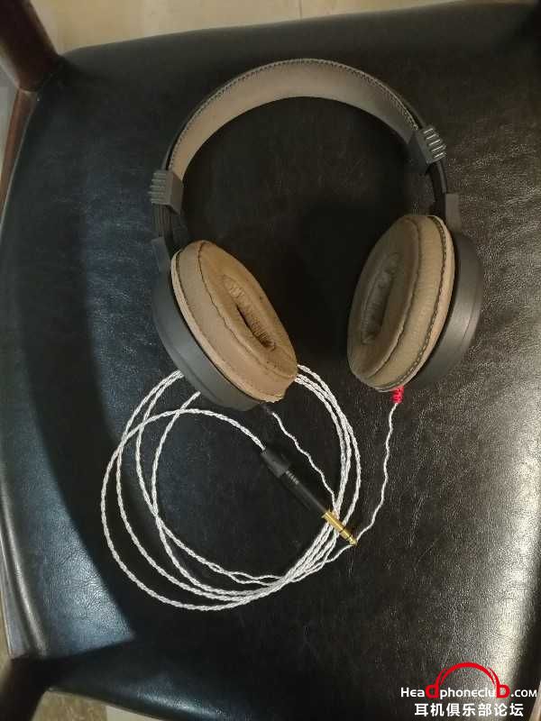

十多年的老伙计了,自己修修,再坚持坚持。

 楼主| 发表于 2018-2-8 09:14:10 来自手机 | 显示全部楼层
当年耳罩烂了,后来线皮烂了,最近特氟龙的线芯也烂了...
我的线皮也烂了,关心线是如何换的,请老师指导,谢谢。

 楼主| 发表于 2018-2-8 12:59:15 来自手机 | 显示全部楼层
拿掉耳罩,可以看到三个小孔,是螺丝。上下壳螺丝柱用胶水粘住了,要用一字螺丝刀在壳边上撬一下。注意 要撬在螺丝的位置。

发表于 2018-2-8 13:04:19 | 显示全部楼层
大蜗牛 发表于 2018-2-8 12:59
拿掉耳罩,可以看到三个小孔,是螺丝。上下壳螺丝柱用胶水粘住了,要用一字螺丝刀在壳边上撬一下。注意 要 ...
谢谢,线材是那种,换完线音色有改变吗?

 楼主| 发表于 2018-2-8 15:43:29 来自手机 | 显示全部楼层
zxqzyj 发表于 2018-2-8 13:04
谢谢,线材是那种,换完线音色有改变吗?
线在马云家找的便宜散线。为避广告嫌,就不说哪家了。这类特氟龙线偏硬,如果能找到合适的品牌耳机线更好。
