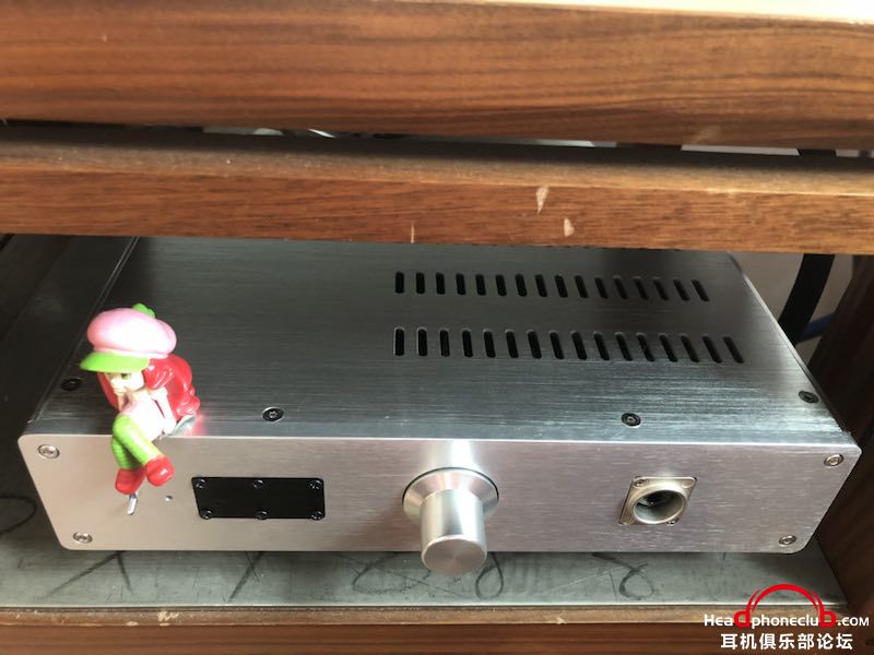

事情的起因是我在今年五月份的时候发帖提到,我用已经绝版的Shinkoh电阻制作了一台最新的豪华版Krell KSA5线路耳放。这个耳放在用料方面差不多做到了极致,除了标准的豪华版所用的Aduio Note 快晴电解电容,日本Takman电阻等极品用料之外,更是用上了售价达50美元一对的全新孪生场效应管、WBT纯银RCA插座以及绝版的Shinkoh钽电阻,一个台湾的发烧友(Jason),看到了这个消息,表示想要定做一台这样的耳放,因为他也姓陈,我觉得很有缘,就毫不犹豫地同意把那台耳放转让给了他,他非常高兴,不但自己听,而且还在一个私人聚会上把耳放给他的几个朋友听,这还不算,他还把他自己的听感,还有包括他的几个朋友的听感和建议非常详细地反馈给我,让我受益匪浅。所以我在此要特别感谢Jason,还有他的朋友们,他和他的朋友们的听感,不但包含了对我的耳放的评价,也涉及了很多音响发烧方面的知识、经验和理念,对我帮助很多,我觉得对广大发烧友应该也有启发,所以特此发帖以飨大家。因为,Jason是一个几乎完全失明的发烧友,他自己以及他的几位朋友的评价是他用微信语音的方式反馈给我的,他朋友的评价是他先录音,然后回家细听再复述反馈给我,所以,下面,我就用对话的形式向大家介绍我们之间的交流,可能会比较口语化一点,希望大家谅解。

WZCHEN: Jason,您好,谢谢您的赞誉,其实就是我各种元器件试用经验比较多一点而已,关于静态电流,按KSA5的线路和用料,调的大一点没有问题,调的大一点,能保证推低阻抗耳机也完全处于纯甲类状态,声音也会比较醇厚和润泽一些,但因为受散热器大小的影响,不能调的太大,否则耳放会严重发烫,我一般调在每管40-50毫安之间,如果调的小一点,例如20毫安,其实听感上也没有太大的区别,再小的话,有可能会产生交越失真。
Krell的KSA5耳放线路虽然很优秀,但也不是完美的,例如,输入端并联的电容为220PF,我觉得有点大,它使得耳放的高端截至频率只有15千赫多一点,高音的延伸不够好,所以,我一般会用小一点电容,另外,KSA5采用稳压电源的形式,这在一定程度上是影响放大器的速度的,所以我用Audio Note快晴这样速度极快的电容去弥补,另外,动态压缩和电源的供应不足也有关系,我采用功率更大的电源变压器和电流比输出功率管大一倍的管子做电源调整管来扩展耳放的动态。所以,我做的KSA5,它的声音是非常平衡的,也没有发现有动态压缩问题,事实上,它的低音下潜很深,量感也不错。速度也非常快,可以用动态凌厉来形容。
关于这个耳放的推广,第一步我想重新设计印刷线路板和机箱,准备用更大的散热器和更好的线路板以及稍大一些的机箱,不过,由于我还在上班,所以进展会比较慢一点,另外,在用料的选择和声音的提升方面还会继续研究和试验。

WZCHEN: Jason,您好,谢谢您的信息,先回答您关于焊锡的问题,您的朋友猜测的对的,我用的是德国的WBT含银含铅焊锡,无铅焊锡我也用过,既不好用,声音也不好,所以我称之为环保的代价,WBT含银含铅焊锡在淘宝上是可以买到的。
一般认为能同时推好高低阻抗耳机的耳放是不存在的,包括耳机俱乐部的一些资深发烧友也有这种观点,很久以前我就和他们讨论过,我认为做一台高低阻抗通吃的耳放其实是可以的,但成本会比较高,高阻抗耳机需要高电压,低阻抗耳机需要大电流,如果想要同时推好高低阻抗耳机,耳放的工作电压必须足够高,电流也必须足够大,这样耳放的电源变压器、功率放大部分元器件的耐压的功率都必须足够大,其实就相当于制作一台后级了,但功率一大,通常声音的透明度、细腻度等就达不到推耳机的要求了,用普通的纯后级推耳机效果并不好就是这个道理,只有把耳放的功率做的足够大,同时在耳放声音的透明度、细腻度等方面也做得非常出色,才能满足高低阻抗耳机通吃的要求,这势必要求大量使用昂贵的Hi End元器件才能实现,代价是非常昂贵的,调音的难度也不小。

WZCHEN:  Jason,您好,我现在开始做作业,回答您上次的问题
第一个是关于KSA5电源的问题,它是普通的串联型稳压电源,好处是工作电压稳定,缺点是比普通的整流滤波电路复杂一些,元器件选择不够好的话,会影响速度和声音,大部分的功率放大器都使用简单的整流滤波非稳压电路,电路性能好,速度也快,但输出电压不稳定,对放大器管子的耐压有较高的要求,KSA5线路因使用了直流伺服来保持输出端的直流电压为零,用上了运算放大器,所以工作电压不能太高,也需要比较稳定的电压,用稳压电源是一个比较明智的选择,当然也可以把放大部分和直流伺服部分的供电分开,我有打算去做这一方面的尝试,还有就是采用更高级和复杂的稳压电路,如西格玛22、贝塔22等,但因电路复杂,对元器件选择的要求更高,我也打算以后去做一些试验,从我的经验讲,线路结构,不但是电源部分,也包括放大器电路,对声音有影响,但元器件的选用对声音的影响更大,可以说,任何一款合理的电路,如果选料精良,都可以发出很好听的声音,相反,非常优秀的线路,如果用料不好,声音照样会很难听。
第二个问题关于为什么会选用不同品牌的电阻,确实我自己在网上也谈到过一个问题,就是选用相同品牌的电阻、电容等元器件声音通常会更纯净一些,所以开始的时候,我全部使用日本Takman电阻,后来才在一些关键部位尝试用更高级的电阻去代替,发现用更高级的电阻确实能让声音更好听,当然,鉴定的标准全凭耳朵,任何高级仪器在这种场合是起不了什么作用的,所以使用不同品牌的电阻是调音的需要,当然,如果整台耳放用Shinkoh或Charcroft这样的极品电阻,声音肯定会更好,也更纯净,但价格实在太贵了,一个Charcroft电阻的价格在100到500多人民币,受手工工艺的影响,阻值很小和很大的电阻贵很多。
事实上,我最近曾尝试过Charcroft这种世界上最昂贵的的电阻,声音实在太好了,好到没有了任何杂音,只剩下了音乐。
第三个是关于线材的问题,为什么我避免使用单晶铜线和镀银线,事实上也不完全是这样,高级线材我尝试了万隆的单晶铜、单晶银和金银合金线,发现单晶银线的声音不太符合我的听音要求,价格也很昂贵,单晶铜价格便宜,声音还不错,不过还是有轻微的音染,也有一些颗粒感,金银合金线声音最细腻,音染最小。事实上,我在普通版KSA5耳放使用的是单晶铜线,毕竟价格不到金银合金线的十分之一。当然,不管是豪华版,还是普通版KSA5,耳放有些地方我使用的是纯铜线,不过这种纯铜线是我从几十上百种线材中精选出来的,它确实要比万隆单晶铜线音染更低,声音更透明。我试验过很多镀银线,声音普遍不好,音染重,不过,也并非镀银线都不好,我使用的机内屏蔽线是范登豪的线,它就是一种镀银线,不过据厂家介绍,镀的是高级纯净银,且是镀厚银。
第四个关于音场的边界感和泛音的问题,我不知道您是和其它耳放比,还是和您的喇叭箱系统比,事实上,耳机和喇叭箱系统原理有所不同,喇叭箱系统您可以听到周围墙面的反射声,另外,左右声道也有交叉现象,即左耳朵可以听到右声道喇叭箱的声音,而右耳朵可以听到左声道喇叭箱的声音,而耳机系统则完全没有这些问题,耳机系统听不到任何墙面的反射声,而且左右耳朵完全隔离,左耳朵只能听到左声道的声音,右耳朵只能听到右声道的声音,因而声音要比喇叭箱系统纯净很多,有个出喇叭箱的知名厂家,Focal最近也出了一些耳机,如它的旗舰耳机乌托邦,我感觉是模拟了喇叭箱系统的声音,听起来闹哄哄的,声音不够纯净,个人不太喜欢。我不知道您说的音场边界和泛音是否与喇叭箱系统的墙面反射声有关,如果是的话,那么耳机系统没有边界和泛音就很正常。
第五个问题是关于耳放的负反馈,通常来讲,完全没有负反馈的放大器是没有的,所谓零负反馈只是没有大环路负反馈,局部的负反馈还是有的,不然,声音失真会大到无法忍受的地步,负反馈对降低失真有很重要的作用。理想的放大器就是尽量把放大器的开环指标做得很好,开环增益也不要太大,这样,只要施加少量的负反馈就能让放大器的失真降低很低。我做KSA5就是用这种方法,就是在选取晶体管时,尽量选用放大倍数小一点的,同时尽量做到严格配对,KSA5是有大环路负反馈的,但我们通过元器件的选用,可以让负反馈量不要太大。很多现代的所谓超低失真运算放大器是通过采用极高的开环增益,高达140分贝,然后施加很深的负反馈实现所谓的超低失真,这样的放大器,虽然静态指标很好,但瞬态互调失真等动态指标差,因而听感并不好,主要问题就是声音死板,活生感和临场感比较差。
最后回答您为什么我的耳放推TH900和Grado GS2000E时没有像您以前碰到的情况那样,在中高频的厚度不错的情况下,高频的细腻度和细节并没有失去。事实上,正像您所说,很多厂家在做一些中低档器材时,通常会用一种瑕疵掩盖另一种瑕疵,例如,声音混浊粗糙,那么就加点音染,让其有味道“好听”一些,很多所谓能推好TH900的耳放,确实针对其透明度和高频特别好的特点,用牺牲一点其透明度和高频的方法,换取中高频的厚度,说穿了就是刻意去掉一点高频,并让声音混浊一点。
我的耳放其实并没有去刻意弥补什么,不然,TH900、HD800这样的耳机好听了,那HD650这样声音本来就比较厚的耳机不就太厚声了?事实上,它推650不但不是太厚,而是恰到好处,声音的透明度也非常的好。其实我的耳放的声音厚度是通过把透明度做到极致,然后细节还原也做到了极致,细节多了,声音自然就厚润了。当然,透明度和细节做到极致后,还有很多其它好处,例如,极为清晰凝聚的结像,极为立体的舞台感,以及声音的宽松、流畅感,就是您提到的音乐的流动感,这是因为,您听到了很多您平时听不到的细微信息,它使得音乐的微动态非常的好,就是每一个音符,它都有一个起音和收尾的过程,而微动态好的器材,对这个起音和收尾的过程交代的非常清楚,微动态不好的器材就比较含糊,微动态对器材播放音乐是否具有感染力非常关键,微动态好的器材,听人声和器乐会觉得歌手和乐手非常专业,水平很高,微动态不好的器材,音乐听起来平淡和没有感染力,感觉歌手和乐手的水平很业余。
我通过对大量元器件的研究发现,普通元器件与极品元器件的主要差别就是音染,普通的元器件音染普遍较大,声音的音色往往不准确,透明度也差,声音中混有很多杂音,声音缺乏安定感,火气比较大,优秀的元器件,透明度好,杂音很少,声音听起来安静和安定,火气很小,像Charcroft这种世界顶级的电阻,听起来就一点火气也没有,因为它几乎没有了任何杂音,似乎只剩下了音乐,真的非常好听,可惜就是太贵了,事实上,我最新的豪华版耳放与以前的版本比,在播放一些录音不太好的唱片时,可听性有较大的提高,声音的安定感提高,火气降低,另外,结像、声场等都有提升。
