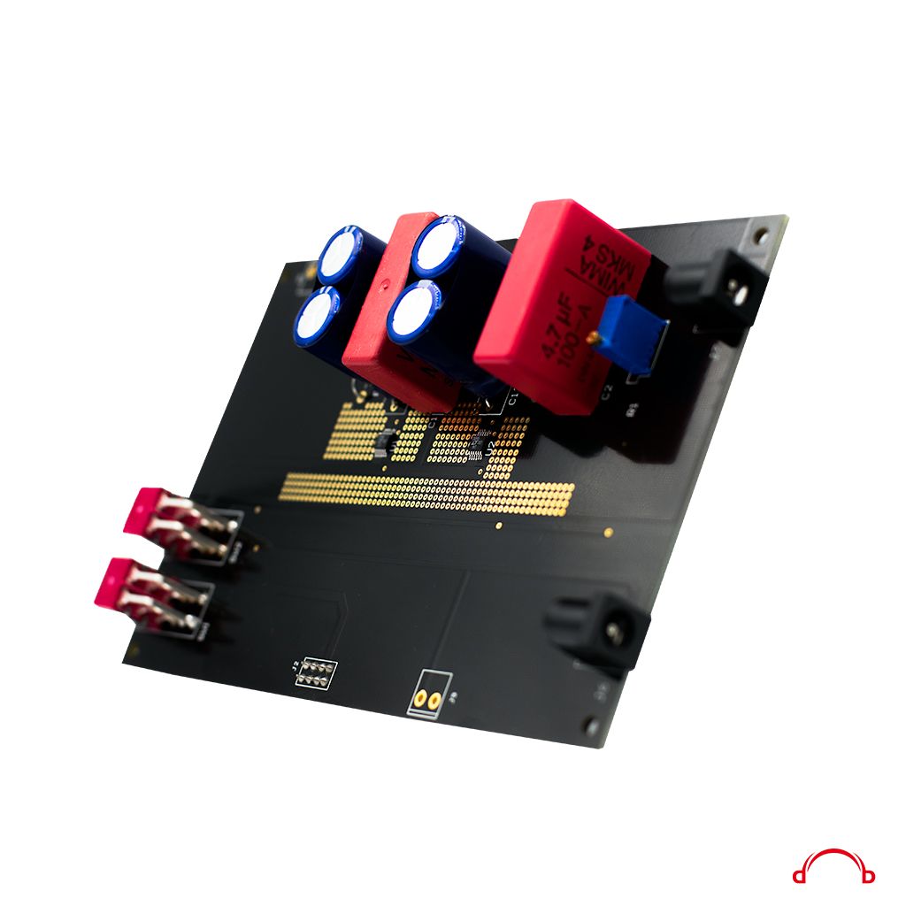

最近不少烧友购买了赛耳之声的PS100线性电源,但是由于对产品的理解不足,有些烧友对使用方式有些不清楚。这里说明一下。
一、设计理念
其设计思路是解决两个大问题,一个是尽量降低干扰,一个是确保电源的瞬态响应能力。同时通过听音方面调整用料和电路布局,确保声音质量。
第一方面,在降低干扰方面,通过两路开关控制实现纯电池供电或边冲边放两种模式,其中纯电池供电时完全切断市电,不受市电干扰影响。进一步通过LT3045这种超低纹波的电源管理芯片(单片0.8uV,两片并联0.56uV)将干扰进一步降低。
第二方面,在保证瞬态响应方面,由于线性电源管理芯片在音频应用上往往存在瞬态响应不足的问题,因此输出部分每个3045的输出上并联了1个4F的超级电容,当需要快速响应时,由超低内阻的超级电容补足线性电源管理芯片瞬态不足的问题。
最后在用料方面经过多次试听测试,最终没有按照的3045官方参考设计方案给出的贴片电容和电阻方案,而是采用了音频电阻,WIMA电容(其中WIMA电容使用了高电压版本,本身设计不需要,但是听音需要),锦州凯美超级电容(听评了其他例如MAXWELL等五个进口超级电容,最后发现这个国货最好听)。确保不出现普通低纹波电路中普遍出现的声音很硬的问题。
本身PS100用料相对于价格,已经比较豪华,在其价位上,PS100的声音获得了使用烧友的普遍认可。

二、使用方法
在使用时,由于的设计思路影响,PS100不像普通线性电源一样一个开关打开,或者插上就可以傻瓜使用。这里说明一下PS100的具体使用方法
首先从后面板上,使用比较简单,把电池充电器插在IN接口,OUT接口接随机提供的一根5.5*2.1mm的DC线。如果需要变换其他规格,随机提供了microUSB等三个变换接头。
前面板的开关设计是很多烧友困惑的地方,这里予以说明。
对于普通版本,BAT为电池供电控制开关,向上on为电池供电打开,向下为电池供电关闭,同时为电池充电。DC为充电器供电控制开关,向上on为接通DC充电器与系统(包括同时为电池充电),此时系统使用后端DC充电器电力供电,实现边冲边放模式,但是声音较差。
对于for nBridge定制版本,为了便于nBridge用户记忆,设计成与nBridge开关相同模式,两个开关同时向上为纯电池模式(此时不能为nBridge充电);两个开关同时向下实现充电器与nBridge直通(PS100处理部分失效),后端充电器直接为nBridge供电,并为PS100电池充电。
最后需要说明一点,这个是很多烧友开机后觉得疑惑的地方。PS100由于采用了4F超级电容,所以开机后有10-15秒的为超级电容充电时间(此时不能为外部提供供电)。因此PS100刚刚开机时是不能提供电力的,需要等待超级电容充满。

四、注意事项和已知问题
关机后PS100不会立即停止供电,4F超级电容缓冲的电量,视连接设备的不同,可以支持大部分设备继续工作5-30秒。(以X86的UP Board为例,可以继续工作约10秒)
D-Link8xx系列光电转换器:由于D-Link自身设计问题,需要等超级电容充满才能连接电源线,否则会死机。原因是在给超级电容充电后PS100起始供电电压是4.8V,这个时候D-Link可以启动,但是瞬时电压不足会死机,而彻底充满后PS100供电是5.2V,这个时候D-Link就正常工作。建议规避方法是第一次启动D-Link灯亮后,稍等2秒,关闭PS100供电开关,立即再开一次。或等超级电容充满后再插入电源线。也可以第一次开机以后只切换边冲边放模式(DC ON充电,听音乐的时候切换为DC off)
尽管通过超级电容,PS100的瞬时工作电流可以达到到2A,但是树莓派4(启动峰值电流1400mA,正常工作均值600mA)或UP board(启动峰值电流1600mA,正常工作均值630mA),接Total Six(Total Six的USB口启动时需要700mA的电流,在赛耳之声测试过的所有解码器中USB启动电流最大,其他解码器一般不超过400mA)的解码器,PS100供电不足无法启动
华为5V供电WiFi路由器,供电不足无法使用。
小白 发表于 2019-10-24 20:52
DC线明显影响声音。
是这样的,PS100在研发的时候,技术基本上没有难度,因为Linear LT-3045有非常成熟的资料。但是按照参考设计使用物料,纹波很低,声音却并不好听。所以要反复验证原因,事实上音频电阻,超级电容,板子上的布线粗细,走线方式,生产工艺是否采用沉金方式,都对声音有明显影响,某种角度上可以看成是DC线的一部分。早期的两层普通板设计跟后期的四层沉金板设计,声音完全是一个天上,一个地下。所以不是用了LT3045和电池就好听的。
事实上,PS100对LT-3045的参考设计做了一定的改动,并且反复设计了很多版本来进行听音对比,最终选择了目前的方案。印象里投了有七次板,这一部分的反复测试花了将近5万元是实打实的,因为不像普通线性电源测试,LT-3045的测试必须通过贴片安装才行,所以每次投板费用相当大。因为要对比不同物料和布线,所以每次都会贴10块样板。不适用贴片机焊接的话,LT3045手焊上去的每一台声音都不太一样这也是为什么很多使用过PS100的烧友觉得它声音比UPTONE的LPS-1.2好的原因吧。
曾经有烧友烧友拆过机器,问为什么里面的东西挺漂亮,也贵,但是不用漂亮点的DC插头,因为反复测试过,这个塑料壳的最好听。金属壳大概是感应干扰的能力比较强,所以反而不好听。
