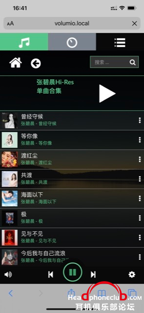

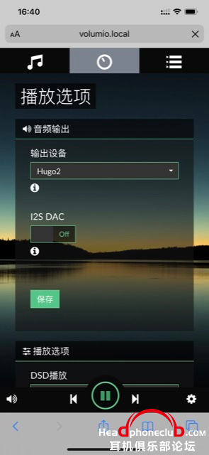

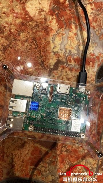

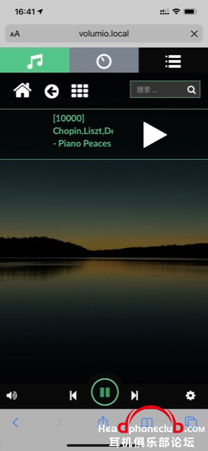

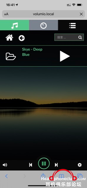

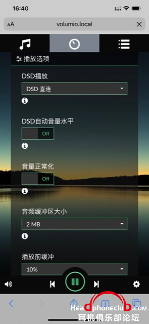

树莓派使用volimio时候,自插u盘可以完美播放dsd,在读取路由器外接移动硬盘时候无法识别dsd等高码率,低码率正常识别并播放。请问是路由器的问题还是移动硬盘问题还是树莓派问题?解决办法是什么?

多半是系统镜像的问题,我用rock64装volumio 2.299时只能播DSD64,而且只能dop输出才能被界面识别,后来刷了最新的2.528之后就能播DSD256了,而且还能native输出。
