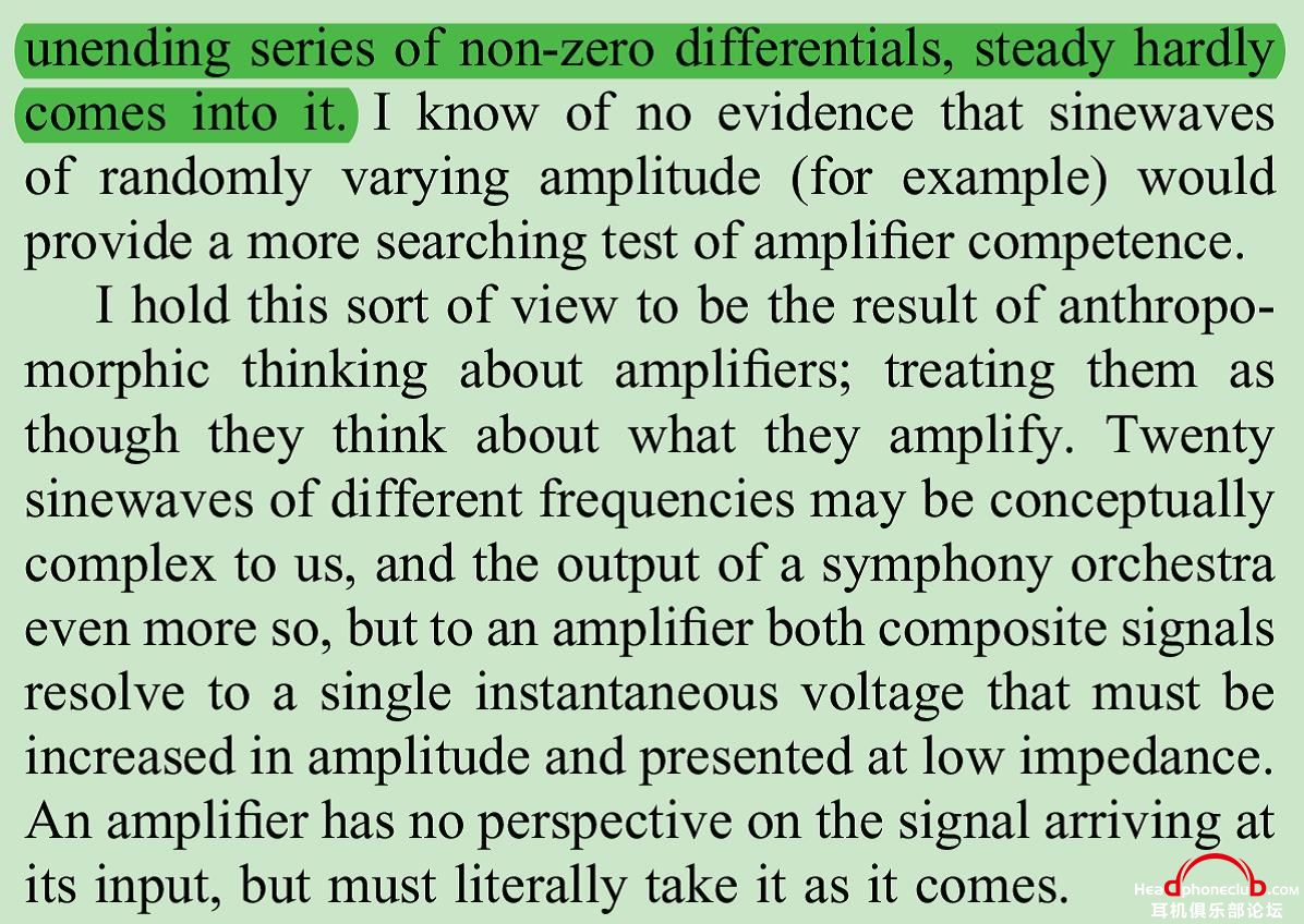

发表于 2019-12-8 05:48:23 | 显示全部楼层
windsqualler 发表于 2019-12-7 09:11
“测试用的正弦信号本身有无穷的非零微分级数”
请教这句话是什么意思?微分我知道,级数我也知道,非零 ...
道格拉斯 索夫的音频功率放大器设计手册(第六版),可以自行查看,原文就这么说的

发表于 2019-12-8 08:41:06 来自手机 | 显示全部楼层
但也就说了这一句,没解析为什么

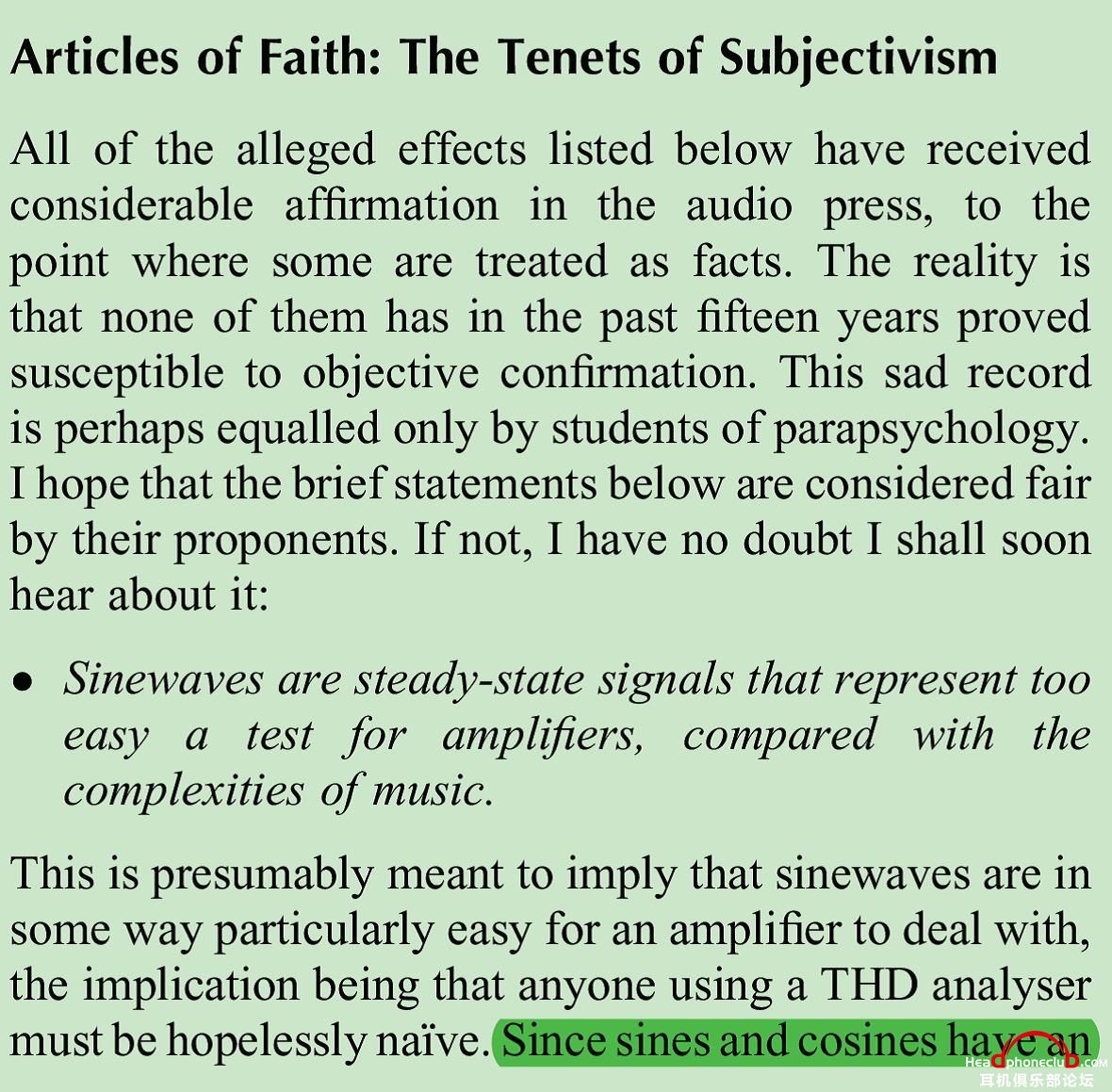

 楼主| 发表于 2019-12-8 16:01:37 | 显示全部楼层
看了下英文原版,见图中标绿的地方,估计各位看的都是中文版,翻译水平有够糟糕的。这话我重新译一遍,“正弦波与余弦波都存在无穷多的非零微分,波形值不是稳定不变的”,这就好理解了。整个段落的大意是现在有一种未经客观证实的主观信仰,认为正弦波太简单不能反映复杂的音乐信号,所以基于正弦波信号的THD失真分析没意义。作者于是开喷了,你特么看着波形图觉得正弦波简单,但对放大器来说一点不简单。放大器并不能看到波形全景或者预测到下一时刻的波形值,它只是如实的对每一个时刻到来的信号幅值进行放大,而正/余弦波的幅值是不断变化的,这特么就足够了。扯什么复杂的音乐信号,傅里叶分析学过没?(后一句话是我加的,懂的自然懂)

发表于 2019-12-8 16:21:03 | 显示全部楼层
我看的就是英文版,微分我知道,但无穷非0微分有啥特别的呢

 楼主| 发表于 2019-12-8 16:24:43 | 显示全部楼层
HYQID 发表于 2019-12-8 16:21
我看的就是英文版,但无穷非0积分分解有啥特别得呢
是非零微分,数学上的概念,微分不为0,也就是值在不断变化的意思

发表于 2019-12-8 16:32:52 | 显示全部楼层
我打错积分了,无穷微分不为0有啥特别的,我就想认识下

151
4676
2008-12-24
发表于 2019-12-8 16:45:24 | 显示全部楼层
这个是对的,用正弦波作为音频信号来分析和测试放大器是一种无奈,音频信号的复杂程度要比正弦波、余弦波大的多,这就解释了为什么指标只能做参考,很多指标好的器材,声音不一定好。很多指标,例如,THD其实是用单一频率的正弦波测试的静态指标,指标好就是说这个器材基本符合Hifi的标准,至于在众多的hifi器材中,它的声音表现在什么水平,并不能清楚地知道。就像一个人的体检指标很好,但我们不能保证这个人的短跑速度很快,跳高跳得很高一样。但是,虽然指标只能做参考,但至少可以判断一个人是否健康,如果器材指标很差,那就是Hi fi器材都不能算,其它更不要说了,也根本没有生产和试听的必要。
