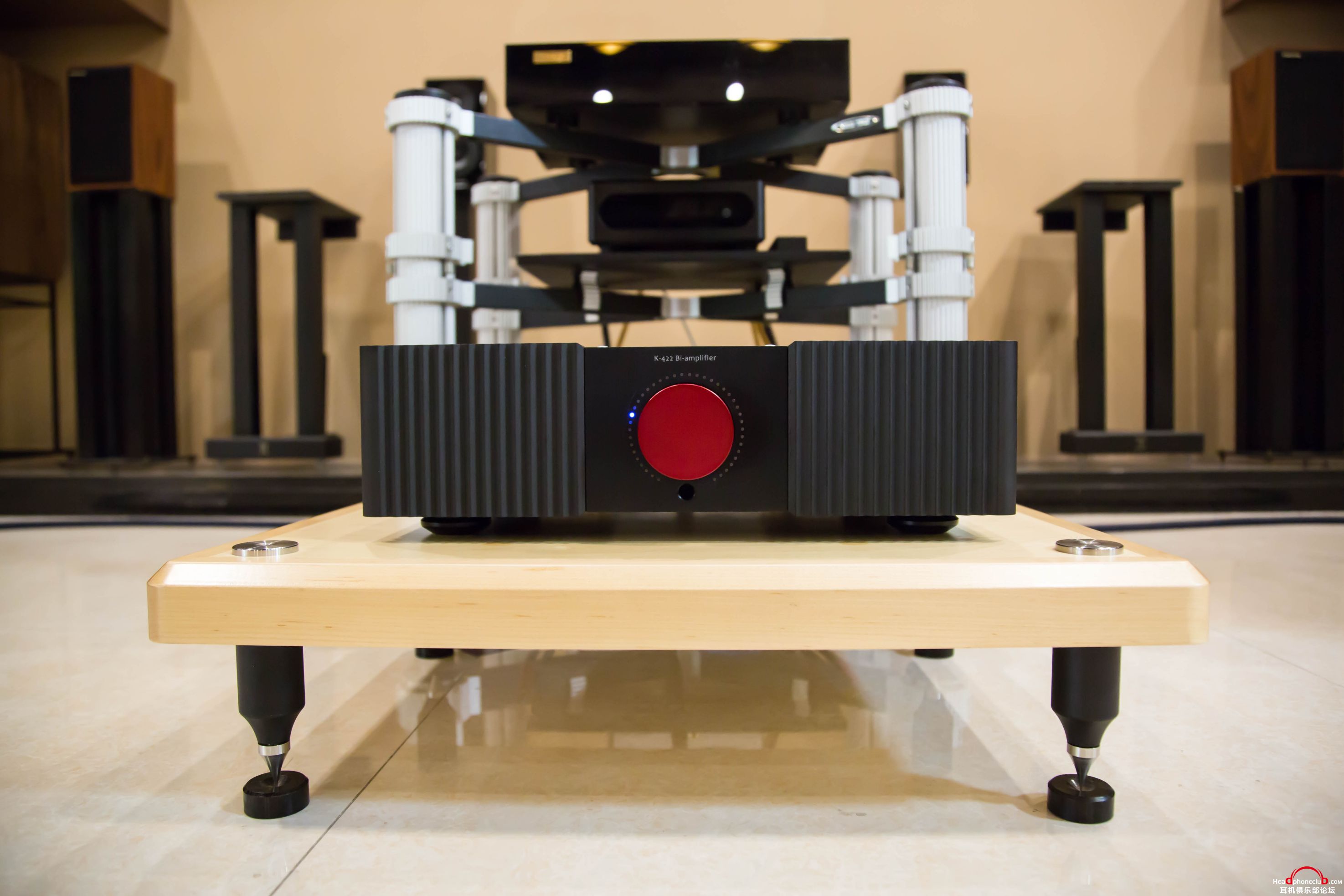

全新设计 A类与D类双推扩大机
K-422是台湾谷津全新K系列里的首款多功能放大器,也是谷津新的合并式旗舰功放,具备双推 Bi-Amp,内设置了两组放大器,一组为动态“A”类以及一组PWM “D”脉冲调变式放大器并且动态A类放大增益可调。可驱动市场上大部份的无源音箱。内置384Khz/32bit解码器功能,K-422是极少数能实现384Khz/32bit同轴S/PDIF传输的音响器材。而且也配置了高清蓝牙接收功能,蓝牙大于900kbps并支持APTX(HD),让便利的蓝牙无线变成一种方便且同时具备高品质的可能。K422机壳由谷津厂方设计,采用开模CNC工艺进行生产,在工艺和性能上力求完美呈现。
谷津K-422 合并式功率放大器
1.专为Bi-Amp双扩大机驱动设计8.功率输出T(DYNAMKA):145W @8 OHM;
2.同时建构D类放大与动态A类放大9.195W @6 OHM;260W @4 OHM
3.设有控制开关可设定仅A类工作或者D类工作10.动态A类增益连续可调
4.支援DDS输出可直接扩充为多扩大机驱动11.内建32位元数位类比转换器
5.数位同轴接收能力384khz/ 32bit12.设有类比功率讯号直入后级放大
6.设有类比讯号直入后级放大13.断电重开机全记忆回复功能
7.Bi-Amp驱动频域可预先滤波设定14.功率输出(PWM-D):145W @8 ohm;

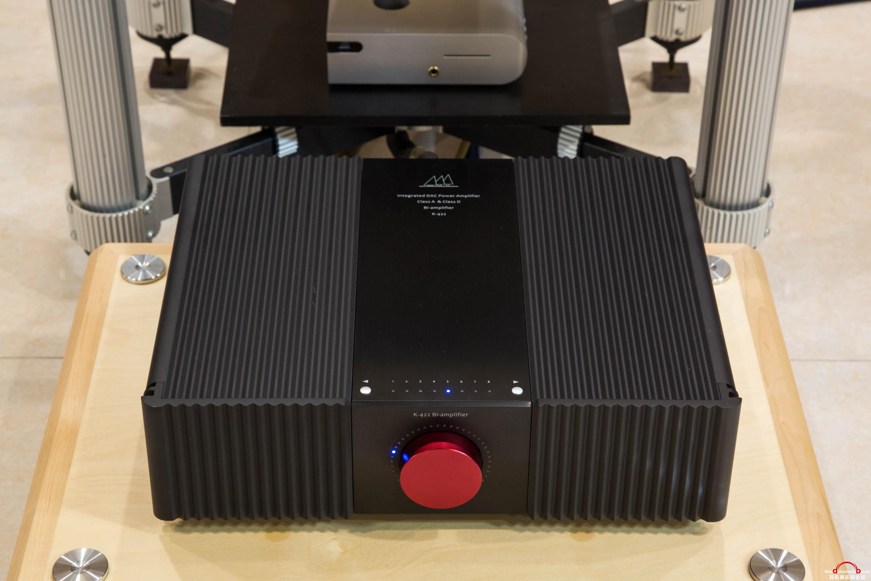

—功能介绍—
K-422正视及上视使用说明
①音量控制旋钮
②待机按钮本按钮为下压式与音量控制旋钮同位
开机:在待机模式下音量旋钮“长按”2秒即进入开机。
待机:在关机模式下音量旋钮“长按”2秒即回到待机。
③音量指示灯音量增加时以红灯提示。音量降低时以蓝灯提示。
④⑤按键左、右移选择。
⑥输入指示灯总共八组输入,灯号对应背板之输入端子。
⑦红外线接收红外线遥控接收窗口。
K-422背面使用说明(一)
①②输入端子数位同轴输入端子,最高接收支援384Khz/32bit
③④输入端子光纤输入端子,最高接收支援 192Khz/32bit
⑤RCA输入端子频比输入,输入振幅最大允许 4Vp
⑥RCA输入端子频比输入端子,本组输入不经音量控制,直接输入本机功率放大器
⑦大讯号输入端子喇叭讯号输入端子,输入振幅最大允许36Vp(约80w@8ohm 功率放大器)
⑧蓝牙天线端子
⑨前级输出 频比讯号输出频比讯号输出
⑩DDS数位输出数位同轴输出,音量同步可调
⑪⑫喇叭输出端子左、右声道动态“A”频喇叭输出端子
⑬⑭喇叭输出端子左、右声道脉冲调变式“D”频放大喇叭输出端子
⑮增益调整旋钮左声道动态“A”频增益调整,置中时与“D”频放大器的放大倍率相等
K-422背面使用说明(二)
⑯增益调整旋钮右声道动态“A”频增益调整,置中时与“D”频放大器的放大倍率相等。
⑰频域调整开关上-交越点分频模式,交越频率为2.3Khz
中-双全频模式,出厂预设位置
下-两音路模式“D”频放大上限频切点为5Khz,动态“A”频下限频切点为900hz。
⑱放大器智能开关上-动态“A”频放大器模组运作,“D”频放大器休眠
中-动态“A”频放大器与“D”频放大器同时运作
下-“低频”放大器模组运作,动态“A”频放大器模组静音。
⑲外部启动输入待机模式下本端子5V~12V可启动本机。
⑳外部启动输出本输出将同步于外部启动输入,输出电压的大小,等于外部输入的电压大小。
㉑电源插座既保险丝座(10A)
㉒总电源开关
