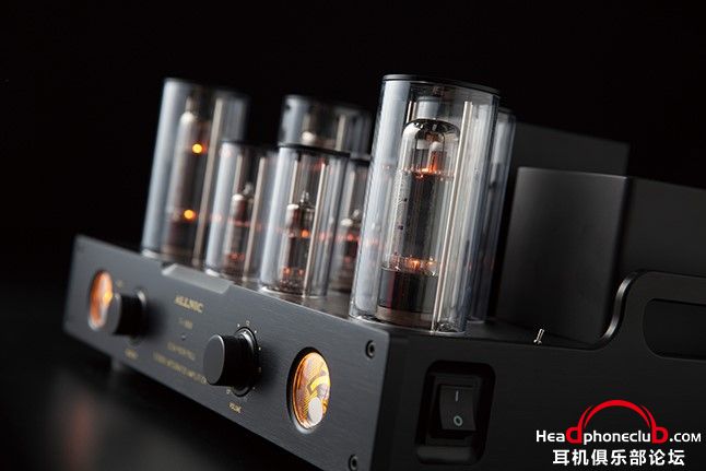

Allnic T-1800 : EL34遇到坡莫合金输出牛,ATC 乖乖很听话
韩国월간오디오每月音频杂志2016年11月.
本文转载自韩国《每月音频》,为方便阅读采用软件翻译。
笔者首次接触到的真空管功放就是采用五极管EL34的。虽然胆机设计得很帅气,EL34传递出的特有的轻飘透明的音色尤其令人满意,但是,大编曲管弦乐队播放时,缺乏强有力度的力量,本应出现的低音部分甚至消失得无影无踪。当时觉得,“这就是EL34的特点,中高音还不错,低音偏软”,或者说,是难推的PMC书架音箱把当时的那台功放考到了。
然后,在 2014 年夏天,我能够在自己的空间聆听Allnic Audio T-1800 大约 10 天的时间。T-1800 是一款合并功放器,驱动管为E180CC及12AY7,功率管为每声道一对EL34,功率40W。 当时推动的是同一对PMC书架箱。我很惊讶。在保留了 EL34 的细腻音色的同时,音符像洪水一样从音箱中倾泻而出。我想,“这是来自 EL34 的声音吗?”,感觉就像在大型剧院的宽阔舞台上密集绽放的音乐粒子。当时仓促得出的结论是,“这似乎是推挽驱动导致的结果”。
但这个结论是错误的。我过后接触到很多同样是EL34推挽,甚至每声道使用4只EL34的功放器,但远远达不到奥立T-1800发出的境界。有人天真地认为,仅靠功率管的单纯增加,仅靠由此产生的输出功率就能获得同样的声音。不仅是T-1800,每声道使用单只300B的Allnic T-1500,也能够让马勒交响曲爆棚的鸣放出来。
抱着一气呵成的觉悟,最近对T-1800进行了长时间认真的聆听。 CD播放器是Esoteric产品,音箱是ATC的封闭式书架音箱SCM 20SL,音量保持在10点钟方向,几首歌一听就明白了。把大多数功放当作无力小孩子的臭名昭著的ATC音箱,此刻正在愉快地唱歌。 同时,到目前为止T-1800声音的隐藏歌手也露出了真面目,那就是Allnic的镍合金输出变压器和坚实的电源。
