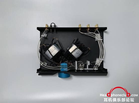

无源前级Design by mr.k介绍
PPA-01 的设计基于我们经过验证的自耦变压器,可提供 20dB-80dB平滑的59 级机械音量控制开关。附加功能包括 59 级增益控制开关、59 级自耦变压器(C -core)、90度自耦变压器、灵活的 GND 接地使用组合等。
PPA-01 是一种完全无源设计,完全不使用额外的交流电源,不会产生有源组件或电源线带来的失真或干扰。
所有这些都是 100% 在中国香港设计和手工制作的。
你会对PPA-01产生怎样的惊喜?
无论你已经是无源前级(被动式前级)放大器的粉丝,还是从未尝试过的人,PPA-01一定会让你有一个愉快的音乐体验。
一个提供增益控制选择的开关,具有1x、3x、5x和 10x 增益选项,您可以期望准确的放大倍数,从这款 PPA-01 获得出色、甜美和厚实的音质。

 楼主| 发表于 2022-2-26 10:37:49 | 显示全部楼层

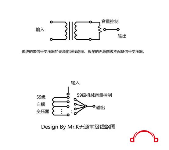

采用最新的“冷熔法”技术的 59 步自耦C-core变压器,无需金属夹具来稳定自耦变压器,与传统的变压器设计相比,成功地从不同材料的匹配中保持声音的高性能。
它的性能优于传统的无源前级。
请注意,我们的 PPA-01 仅使用 59 级机械音量控制和 59 级C-core自耦变压器设计,有效防止音质变差,带来最华丽的声音体验。

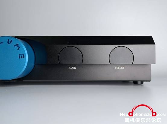

可选增益控制开关
通过磁滞理论的应用,我们的 59 级C-core自耦变压器通过线圈绕组感应磁力,可提供高质量的声音,具有 1x、3x、5x和 10x 增益共四档放大倍数选项。
增益(放大倍数)选项:声音描述
1X:定位精准,高品质
3X:高音甜美,高品质
5X: 甜美的高音,厚实的低音
10X:非常厚实(适用于数字设备或薄声设备)

59级自耦变压器是PPA-01技术的核心。与传统的基于可变电阻的音量控制不同,基于C-core自耦变压器及机械选择开关的音量控制,提供了一种特殊的、华丽而令人满意的声音,定义了不可抗拒的高性能。

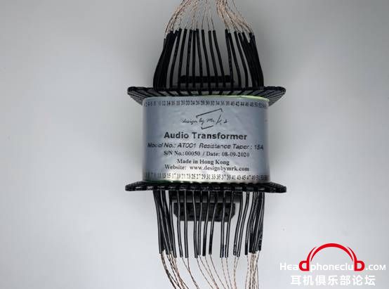

59 级自耦变压器(C-core磁芯)
我们的 59 级C-core自耦变压器采用特别研发的磁芯材料及新的“冷熔法”技术,不采用金属夹具进行稳定,结果是令人满意的性能,避免了传统变压器设计中金属夹具导致材料不匹配带来的音质下降。
我们在 PPA-01 无源前级放大器中使用了两个59级C-Core自耦变压器。更特别的是,两个自耦变压器成90度角安装,有效减少了左、右声道相互作用造成的串扰失真。

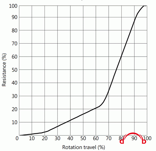

串联型步进式衰减器阻抗特性/ 15A(用于1X 增益)
注:纵轴为电阻(%),横轴为音量旋钮行程(%)
