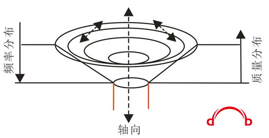

我们现在通常看到的振膜,大体上分2种造型,一个呢就是像金琅高音这种是平面。那么很简单,另外一类就是非平面,比如锥台形,球盖形。这2种形状的振膜频率分布是不一样的。
从电声学和材料学我们得知,物体的频率和材质机理,以及形状相关。相同形状条件下,硬度高频率大,质量大频率低。相同材料条件下,体积小频率大,体积大频率小。
根据这个结论,我们可以知道频率的分布总是朝着与物体质量反比的方向进行:频率越大分布的物体质量越小;反之。
振膜的驱动源是音圈,而音圈是轴向振动,所以声波的传播主要能量表现为纵波,纵波在圆锥台形和球盖形振膜中自然形成了频率与质量成反比的规律。
对于非平面振膜,比如锥台式或球盖式,我们可以简单的理解为不同质量物体的无缝组成。那么在整个振膜中,面积小的部位(锥盆的喉口或球盖的球顶)质量最小,分布较高频率。反之,面积大的部位(锥盆的边沿或球盖的边沿)质量最大,分布较低频率。
从膜中心到振膜边沿,频率由大到小进行分布。频率的依次分布是由振膜的造型质量由大到小或由小到大的次序决定的。这种形态,可以称为频率在振膜上的分割排序。频率的分割排序,这种说法有点儿像电声工程师所说的分割振动,但是呢又不完全等同。
频率在非平面振膜上的分割排序,是物理自然选择,正常的。由于分割排序,频率不同,振动部位不同,从这一意义上理解可以看成是将整体振膜进行了分割振动。这个和电声工程师说的分割振动不同。他们说的分割振动,在这里描述为分裂振动。见图c:

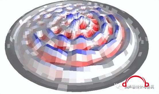

分割振动不会造成声音的劣质化。不过一旦分割振动遭到破坏,被分割的部分遭到分裂,声音就会劣质化,一部分正向、一部分负向、一部分抵消,就形成分裂振动。图D是分裂振动,蓝色为正向、红色为负向、白色为抵消。不同的部位振动不同频率,不会引起失真。但同一部位振动形成声相位的矛盾和冲突,形成分裂振动就会引起严重失真。
从材料学上讲,分裂振动与分割振动不同,它是将振膜分割成没有规则的若干振动单元,并且振动单元之间出现正负向矛盾并声相位冲突,并且引发大量奇次谐波。奇次波就是振膜折弯变形的自振波。非常刺耳。
分裂振动的原因是振动导力+分割振动时差的和。

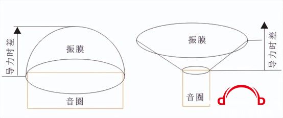

图E中,由音圈的驱动点到力传导终点(球盖的终点在中心,锥台的终点在边沿),有一个时差。即振膜不是整体同步振动。如果振膜材质倾向硬,声速高,力导时差缩小。如果振膜材质软,声速低,力导时差拉大。空气压力和导力时差在作用振膜时,会使振膜颠簸变形,失真。
