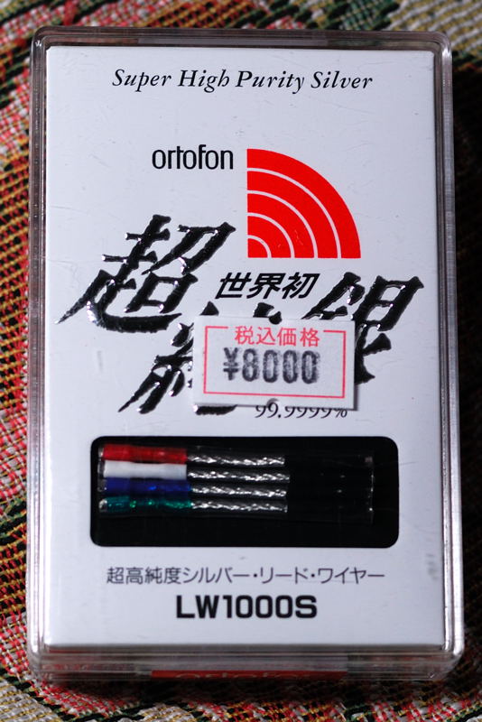

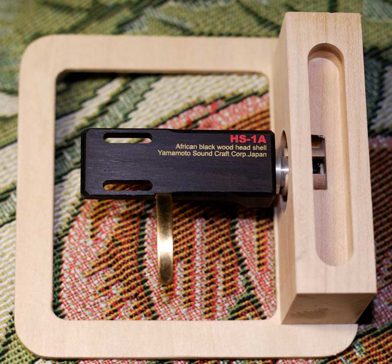

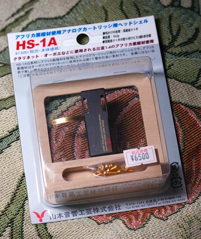

最早起念头换唱头架是因为偶的君子P3唱盘装上SME3009唱臂后,使用SME原配唱头架(安装唱头是2个孔而不是狭槽)的话无法调出准确的超距,所以只得使用松下1200所用的唱头架,心里总是不舒服。而唱臂线方面虽然将3009的原配线换成了VDH的顶级7芯纯银漆包唱臂线,但是用在唱头架上总觉得太细了不爽……
正好老妹要去日本购物,于是在网上查了下资料,发现日本的确算得上LP王国,各种配件琳琅满目,看下来山本音响工艺的HS-1A唱头架性价比相对还可以,是用非洲黑檀木(不是网上到处有卖的印尼黑檀)制作的,金属触点部分是用无磁镀金的方式处理的,山本音响工艺还有一款低一挡的HS-2唱头架是和铁三角的W系列木头耳机一样用北海道樱木的心材部分制作的,所以铁三角最新的W5000耳机改用黑檀木制作是和山本音响英雄所见略同呀。

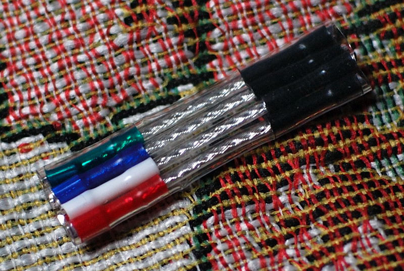

而唱头架接线方面,最理想的选择当然是高度风的LW1000S,是世界上第一个采用6N纯银线来制作的产品,而且每根线由18股细线绞合而成,粗壮的线身已经给人很大的信心,端子部分也是用24K金和纯银制作。山本音响工艺在国内并没有代理,高度风在国内的价格肯定比日本贵不少,于是买这2个东东是交给老妹的重要任务。
经过一些波折,东西是顺利买回来了,但在安装的时候却遇上了些问题,首先是HS-1A唱头架重10.2克,再加上SHURE M97-XE唱头的重量,3009唱臂的标准配重锤居然太轻了,针压无法调到1.75以下,好在邻居帮忙找了块圆形金属片用双面胶贴到配重锤上,才顺利将针压调至1.25。最终将VTA调好后开声,却发现右声道有干扰噪声,象是右声道接地不良,于是将唱臂拆开却发现没任何问题,搞了半天还是没任何进展,结果邻居用镊子把高度风LW1000S唱头架线的端子紧了紧,结果噪声立刻消失了,原来纯银的端子太软了,插到唱头上的时候反而有一根居然接触不良……
问题解决后顺利开声了,首先给偶的印象是声音更加鲜活丰满了,这2个词看起来好象有些矛盾,其实不然。换好唱头架和唱头架线后的声音比以前活泼流畅得多,简直象行云流水一样,但声底也厚实了不少。原先总觉得声音有些干瘦,一直想将唱放—前级用的柏林之声信号线换掉(唱盘—唱放用的是AUDIO NOTE的AN-VX纯银信号线),但又舍不得其高频的表现以及不错的声音密度和动态,现在就用不着换了,声音润泽丰满了很多,音色方面也更加柔美了,可能和唱头架是木质的有很大关系。至于分析力和空气感方面,改善非常明显,琴腔的共鸣声更加明显,甚至听到了些以前没听到的细节,整体的声音质感也更加出色了,等高度唱头架线煲开后相信声音会更加宽松自然,总之这次买这2个小东东共花费了957元人民币,相对于声音所得到的提升还是非常值得的
