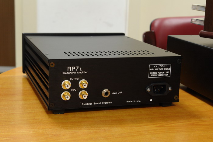

发表于 2007-11-29 11:59:53 | 显示全部楼层
RP7L确定是可以做前级的. 看它屁股后面的AUX OUT,就是前级输出. 如不习惯这种输出方式,可以自己改一下,打开机器,把AUX OUT的线焊接到OUTPUT的RCA输出端上. (其RCA输出是不经过放大的,直进直出.)

 楼主| 发表于 2007-11-29 12:31:06 | 显示全部楼层
原帖由 小白 于 2007-11-29 11:59 发表
感谢小白的图,看图上那一对RCA输出和AUX OUT口同为输出口,有什么差别?另外 AUX OUT口那个接口是什么,似乎很少见。如果一定要改线。。能不能在做的时候就给厂家说好呢。。。毕竟是高价东西,我自己也找不到师傅改

发表于 2007-11-29 12:55:47 | 显示全部楼层
原机的RCA OUTPUT是直通的,不经过放大线路,而AUX OUT是经过放大的. 就是个6.5毫米的大插孔,既可以插耳机(RP7前后可同时插二副耳机了),也可以作为前级输出信号口,用6.5转RCA的信号线. 但这种做法不太惯常,所以可以改为把信号接在RCA OUTPUT口上. 因为那个直通的RCA OUTPUT实在没有什么实际意义.
这个改很容易的. 稍懂电路的就能改. 实在不会,安润也可以帮你改好.
