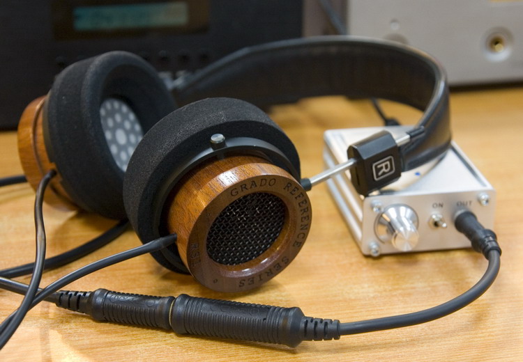

 楼主| 发表于 2008-9-29 18:44:36 | 显示全部楼层

如果说我前面的评点让人觉得XJ-03好象推哪个耳机都不如VOYAGER,那么下一步它要翻个身了. 在驱动美国歌德的RS1和MPRO时,XJ-03非常可圈可点!
RS1在XJ-03的推动下,声音温润耐听,音色丰富而醇美,欣赏RS1拿手的那些音乐类型,如流行人声,JAZZ,这个组合的出声令人陶醉. 欣赏古典音乐时,我认为XJ-03还是不如VOYAGER,声场和透明度都略有不如,但听人声,JAZZ,这类东西,XJ-03能使RS1发出更美的音色,对比过后,你就会觉得VOYAGER推RS1发出的人声,太过平淡(注意是相对于XJ-03).
XJ-03推动下的RS1,人声有着特别的磁性,醇厚感和实体感,相比之下,VOYAGER就显得平淡,偏薄,而MINI-DAC的直推也显得结像不够"密实",略微发虚,同时也有些薄.  当然,一方面可以认为这是独特的RUDI之声,另一方面也可以认为这是一种"染色",只是处理得听感很美.
RUDI的耳放,从音色最美的RP7,到RPX33,NX33等,包括现在的XJ-03,中高频都具有比较突出的厚度,有一种醇美的芬芳气味,是格外引人的.    即使理性上知道这是一种个性化的唯美处理,但感情上有时很难抗拒. 比方每次听RP7,我都必要挑出几张人声碟,拉开椅子坐着"吸毒"半天. 在这个时间段,让我们暂且忘却HI-FI的科学定义,先自顾自"唯美"一番吧 ...

RS1本身是一副高频有些偏亮,有一定刺激性的耳机,搭配XJ-03后有效地降低了这种刺激性,高频较柔和,低频则较为软调,如同下面铺了一层有一定厚度的软质地毯. 整体听感上有接近RA1的腔调——都是降低RS1的声音刺激度,使它出一种较为软调,松弛,有水分(润)的音色. 而在音色的磁性和醇美方面,XJ-03可以说犹胜RA1一筹.
直白狂,透明狂,HI-FI原教旨主义者,请忽略以上.
