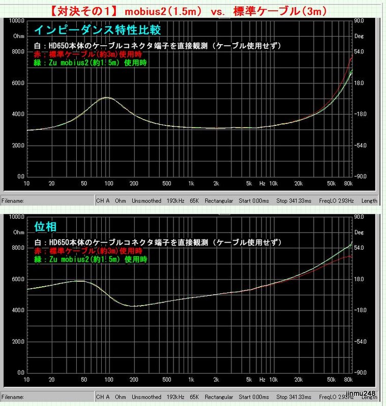

【対決1】 mobius2(1.5m) vs. 原线(3m)
(图1)
・・・厌倦。
,试着做象平时一样地只顾自己方便的我考察。
首先mobius2(1.5m)。与
HD650实体的连接器测量比直接连结的测量值没有很大的差别地,相当看上去象优秀中。
对于,标准电缆(约3m)。
20kHz是(音频频带的上限极限的地方・・・),
阻抗比mobius2都约2.8欧姆高(贵),相位比mobius2迟约1.8度。也许因为
(电感增加?)
虽说是・・・・,是只一点点的差异?
10Hz关于10kHz阻抗和相位测量误差左右的差只都有说样子。如果
加上说HD650阻抗,因为大体上由于全音频频带是300欧姆以上,即使如果从
放大器方面看,以20kHz2.8欧姆左右变化了只有由于1%以下的差异。象总是没有人检测切说在
更加20kHz的高频段的相位落后着1.8度的,场面一样地考虑。
即使能(有,也一般认为对相当特殊的状况。)
mobius2(1.5m),仅仅是比起标准电缆(3m)高频段的特性仅仅良好。
即便如此,在听力范围极限的地方的20kHz中,也是不满1%的声压变动和1.8度的相位改善
人耳中这个差异不明显。
(图2)

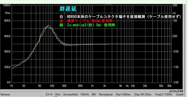

【対決2】 mobius2(1.5m) vs. 原线改(1.5m)
受到上述的结果启示,
「嘿!长度不对不公平啊没有这样的! 应该试着mobius2长度(1.5m)!因为想这样!」
的确有道理,以前有自己制作的线所以试着测量了。
只是(仅仅3m因为对于自己太长,所以弄短了)
插头部分在秋叶原的无线电百货商店用150日元左右买来了,相当廉价的插头。
因为在接触电阻的点,对标准电缆多少有些不利。是镍镀金。(汗)
,立刻测量结果。
(图3)
这次,相当的条件与mobius2肉搏着。
・・・材料费只的是150日元(插头费@秋叶原)。
呜呼,使用发了半天牢骚的东西就一幸运。
・・・以
20kHz试着比较的话
阻抗是以
mobius2363.7Ω,原线改造品362.3Ω,大体上相同倒不如说改造品优秀。
相位是
mobius223.50度,原线改造品以22.94度,0.56度左右的微差。
・・・是不是由测量误差左右。
【我是裁判员】
30kHz以上(超声波!)那么多少mobius2人仅仅特性好一点这也能看见,不过,以
50kHz4.8Ω(约1.0%)的差和,相位1.7度左右的差异以外看起来好象没有。
(原线改造品,被相当廉价插头安上的东西也能留点心了。)
【我是最终裁判员】

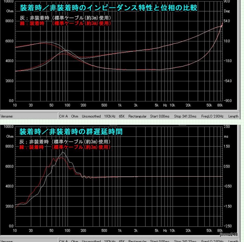

・最低谐振频率(TS参数是fs啦f0啦说的东西),95Hz→82Hz和13Hz左右低阶段方面移动着。(※)
・f0谐振的Q值也降低着。(由于空气的制动UP!假名?)
・相位的变化看起来好象变得更光滑。关于
・群延迟时间也延迟时间降低和频率降低被看到,看起来好象有好的变化。振荡系「很硬」fs的频率想
(这个以・・・最初200Hz以下0.1msec左右的群延迟时间,太完美完全感觉到不成问题的水平・・・)
(※自己)事先安装,「上」东西,不过,
测量结果反过来fs下降着…
不知道是不是不如空气作为质量好使?谁告诉是kuchi。(翻者:外来语,技术用语,看不懂)
安装,作为电性的反映是「更好」的感觉。最终,在电性的应答中也「与头戴耳机相当的安装的话,音质性也好的yon」(翻者:意思是安装插头也对音质有影响,所以要仔细安装好。是这个意思吗?大概?)・・・的事快要能说了,也没有。过分变得神经质的必要,不过,我想安装时候一点点的时间(数秒数十秒左右)好好地合身着,当心就好了。后边想显著地恶化,像引起空气遗漏一样的垫应该换。与电缆交换相比也有确实的效果哟。
