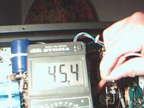

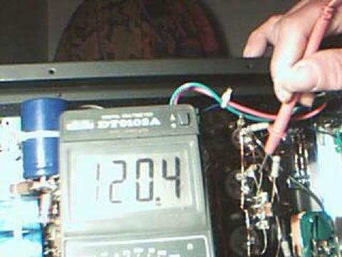

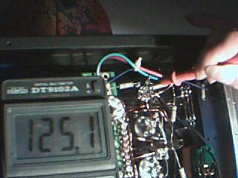

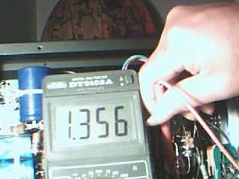

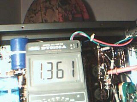

 楼主| 发表于 2009-3-12 20:11:57 | 显示全部楼层

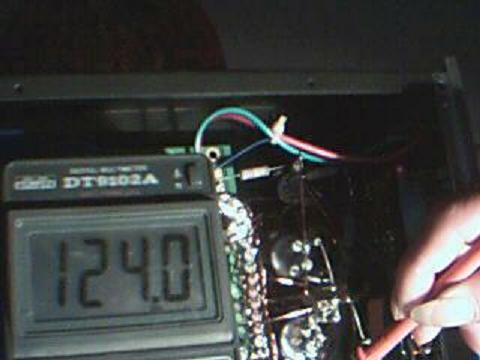

今天基本搞定,测了一下电压,符合线路要求。图1、图2是6N11阳极电压。

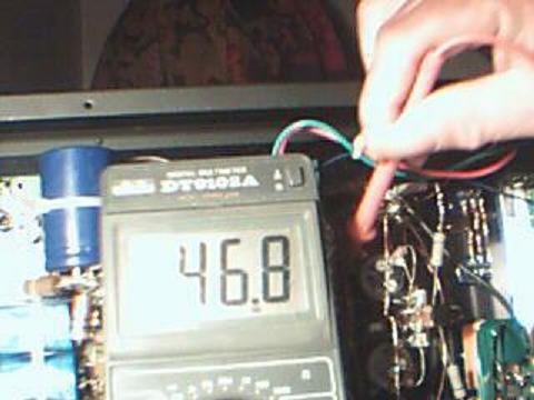

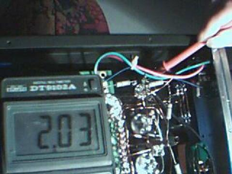

图3、图4是6N5P阴极电压。
图5、图6是6N11阴极电压。
---------------------- 图片 093.jpg -------------------------------------

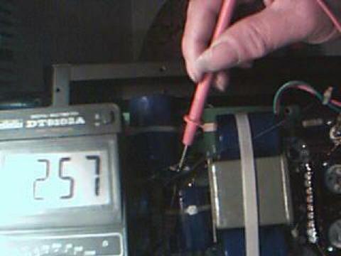

257V是总电压。

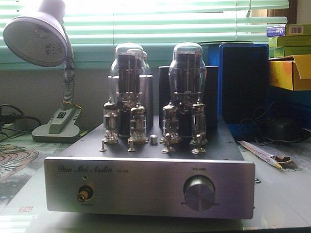

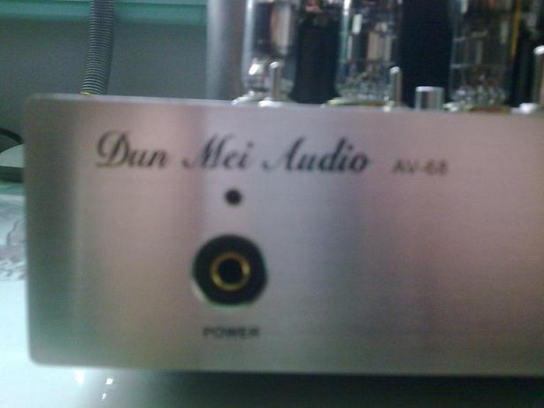

 楼主| 发表于 2009-3-15 20:47:24 | 显示全部楼层

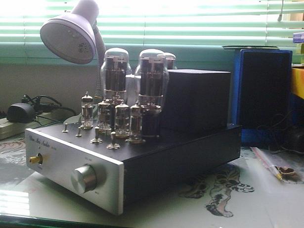

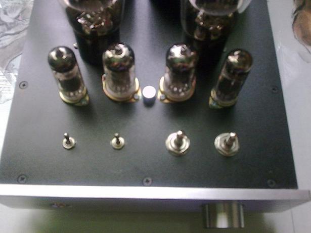

今天朋友来听耳机,叫他用手机拍了几张,比我摄像头拍的好多了。
[localimg=400,300]1[/localimg]
