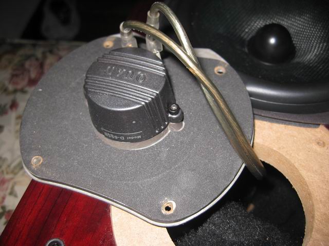

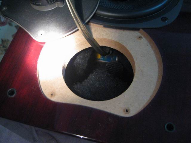

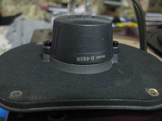

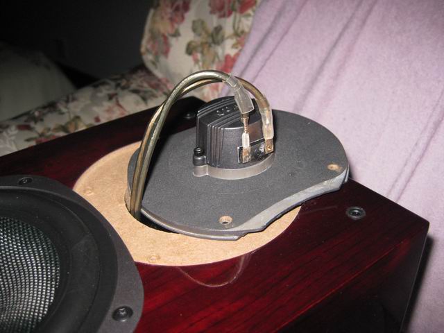

昨天周日和珠海的修林在一起去惠威试听.谈到了双线分音法,晚上回家就拿了两对喇叭线按指导装上线,就是功放上A组输出左边接左边箱子高音,B组左边输出接左箱子低音.另一只箱子如法接好!开音,先在在面板上调到A组输出,发现一边箱子高音不响,把箱子对调了一下,重试,也是那只箱子高音不出声音,低音正常,选择AB同时输出,那只高音还是不想,又多次调位接线,还是不响,我知道完了,肯定是那只高音出问题了.现在想请教一下怎么办?
    一\请有经验的朋友说说啊,如果是高音单元烧了,哪有得买.
   二\如何判断是单元坏了还是分频器出问题了呢?
   三\我自己想法是,如果是单元烧了,我自己买一只回来装上也行,但是万一不是单元坏呢?
  四\找店家谈谈情况,但是买回来这么长时间了,又怎么说清是买时就烧了还是后来自己烧掉了呢?
五\没有发现在这问题是,不觉得什么,现在发现了一边没高音,真的好怪的声音了.
    谁能帮我出主意啊!店家还没开门,否则先电话与他们交涉一下,估计买回来时就坏了,只是自己没注意而已啊!如果不是玩分线,都会一直不知道的啊!

发表于 2009-4-20 14:46:55 | 显示全部楼层
不会吧,听了那么久都没发现有问题?少了个高音喇叭是一耳朵的事情……
土办法:可以先把喇叭接线断开(重要!),拿节AA电池试一下喇叭响不响(短接一下,放开,听听有没有沙沙的声音)。

是的,不知道时听不出来,因为两箱距离近,相互弥补,也不知道是什么时候烧的,昨晚双线分音法才知道不响,打知道后,探头一听,就知道两箱子区别非常明显了.这办法我晚上回家试试,如果有沙沙声音,就是别的坏了是吗?要是单元坏了,买一个,自己装上也是简单的事.

刚才和深圳总代理SWT沃夫德尔联系上了,回复有高音单元现货,二百来元/个,打算邮购一个高音单元自己装上吧!
