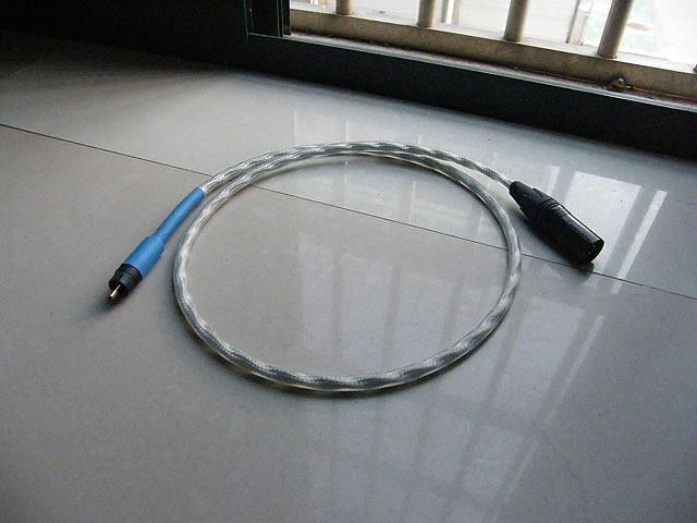

其实不用的   我的设备也是tascam da60mk2    其实你只要直接买一根同轴线   一端同轴,输出端焊上平衡头就可以了   因为DA60的AES口本身就支持SPIDF信号的   所以根本不用转换

发表于 2010-6-14 13:46:56 | 显示全部楼层
就是如图这样    就OK了    没有噪声   我的是VOVOX的同轴线

发表于 2010-6-14 13:48:09 | 显示全部楼层
但是我拿这根线接到另一台AES接口的解码上就不行了   因为那台解码的AES口是不支持SPDIF信号的

发表于 2010-6-14 20:28:35 | 显示全部楼层
简单转接可以,但XLR那端的1脚别接,最好空着。
