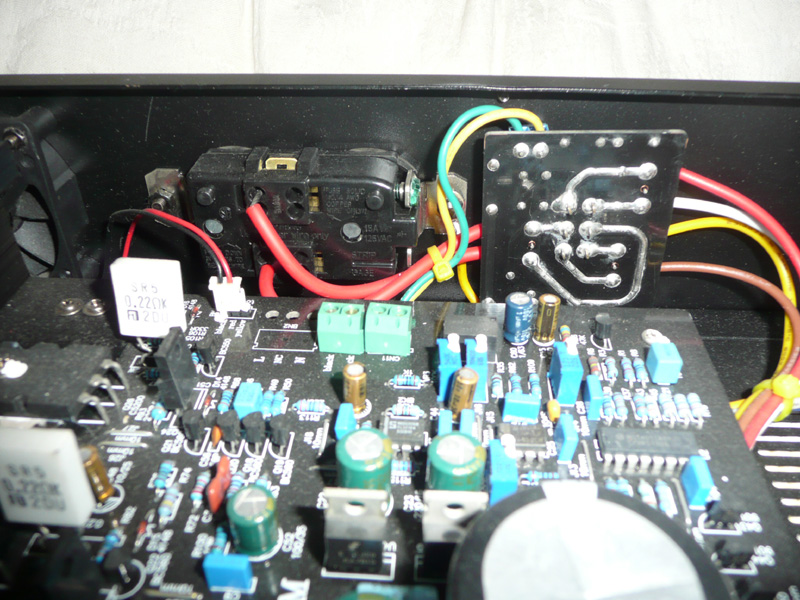

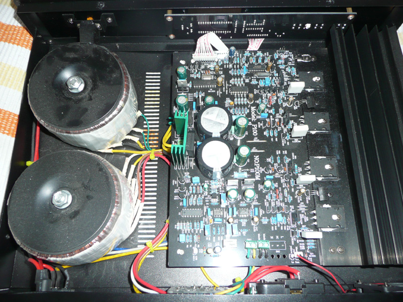

新人,报到兼求教,最近收了个二手的P100,对照了E版的大作,P100大改造http://bbs.headphoneclub.com/viewthread.php?tid=129169&extra=&highlight=%2Benlighten&page=1
觉得和我的机器有很多不同啊,难道P100有很多种版本?
1.E版图片的两个牛是红顶黑面蓝身,我的牛是银顶黑面银身。
2.靠近电源插座这里,E版图片上的BN2这里是有电容的,我的BN2是空白的。
请玩过的朋友说说,解答疑惑,呵呵

 楼主| 发表于 2010-5-31 22:36:06 | 显示全部楼层
谢谢大家的解答,真是感到高兴,但是"靠近电源插座这里,E版图片上的BN2这里是有电容的,我的机器BN2处是空白的"。是正常吗?
