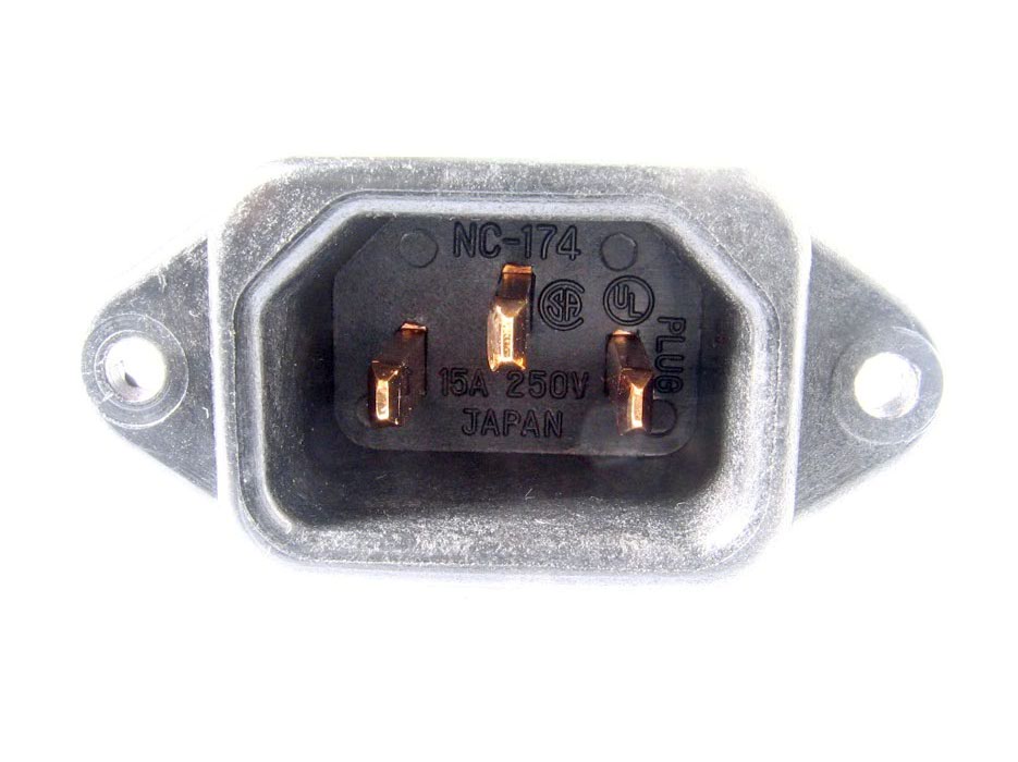

看了kell版的帖子后,手里痒痒的,打算近期做条拖线板 同时换掉墙插,下图的插座,是我的音源的插座。
看图片 从左到右 依次是R(火线) G(底线)L(零线)吗???

发表于 2010-7-19 17:31:54 | 显示全部楼层
没错

发表于 2010-7-19 17:54:05 | 显示全部楼层
有L标记的应该是火线吧

发表于 2010-7-19 18:03:29 | 显示全部楼层
回复 4# 的帖子
左边第一个是火

发表于 2010-7-19 18:08:51 | 显示全部楼层
PLUG 是零,左边是相线(火),中间地线。

发表于 2010-7-19 19:52:02 | 显示全部楼层
最准确的办法是拔掉所有的信号线和喇叭线,用转换插座接电源线到墙插上,开机;用万用表到电流档(MA),一头接墙插地线口、一头接机器RCA端子,电流最小状态时的接法为正确相位。
