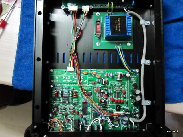

有几个问题  第一:想磨机  把素质再提高  但是电路图我看不懂  我只能尽量给大家提供高清图
第二:这部DAC低噪抑制的很不好   不更换主芯片的情况下  怎么解决比较好呢
第三:电源一看就垃圾 想换个好的 机内线也统一更换银线  剩下的大家帮我看看要怎么打磨
第四:输入耦合 输出耦合在哪里   完全看不出   不如就可以对症下药换电容了
第五:求大侠指点哈   只知道这部机貌似是拷贝雅格美的电路的

 楼主| 发表于 2010-11-11 19:37:03 | 显示全部楼层
限制太大了  简直看不清楚了  有意思PM联系吧  我给传大图

发表于 2010-11-11 22:04:12 | 显示全部楼层
我来告诉你怎么摩改,换输入耦合(就是同轴输入的串联电容),不用太好的,用rifa 450 系列的 0.1u;电源找个相同电压的环牛换上;其他就不用动了。你的机器不值得大搞,就这个水准了。不会出太大的好声的。电源供给做的这么烂。纯银线不用换,浪费钱,弄个奔驰发动机装不上桑特纳的,就是装上了,也开不好。

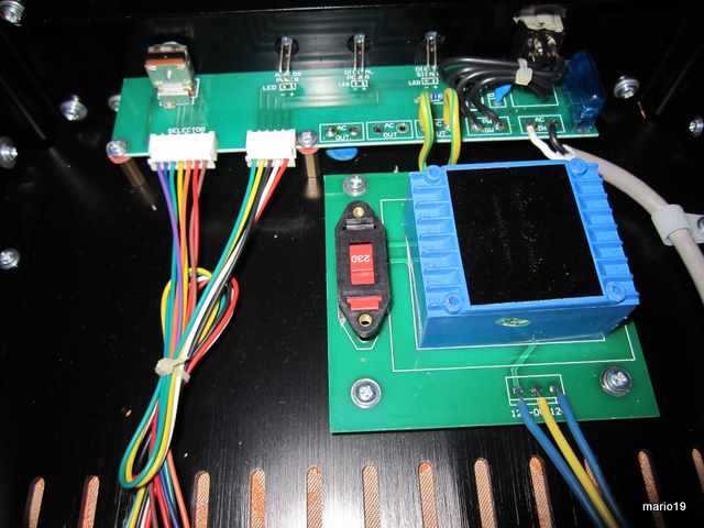

发表于 2010-11-11 22:07:56 | 显示全部楼层
这机器变压器次级只有三根线12-012,数字模拟电源都不分开的,要出好声有难度
