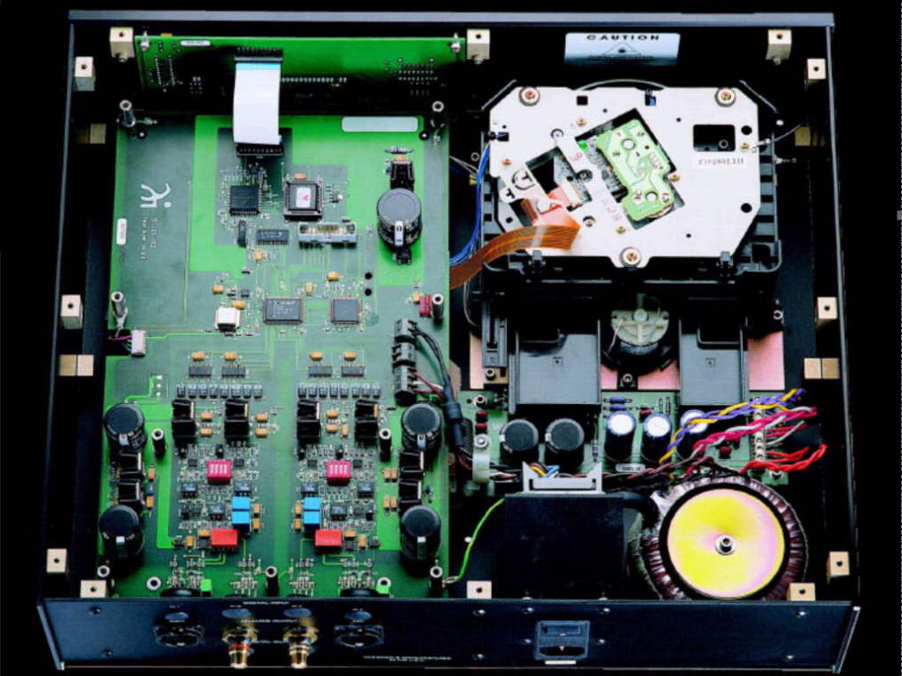

看一下内部电路,是否有四路完全相同的放大线路。参考下这个帖子http://bbs.erji.com/read.php?tid=742178&keyword=
最好的方法是试听,真平衡XLR输出音质更好,假平衡则没区别甚至更差.我用的830,平衡输出明显要好!

所谓真平衡是差分信号 两条线互相做参考 而有别于单端的参考地方式 真平衡两条线对地的电压都不小 具体区分方式还是要看电路 真平衡理论上对声音的提升 其实在常见的平衡电路里并不明显 有些甚至不如单端信号

英国之宝 588、G07、G06、G08、G08.2 电路,解码输出左右看上去对称,每边一运放,平衡?
