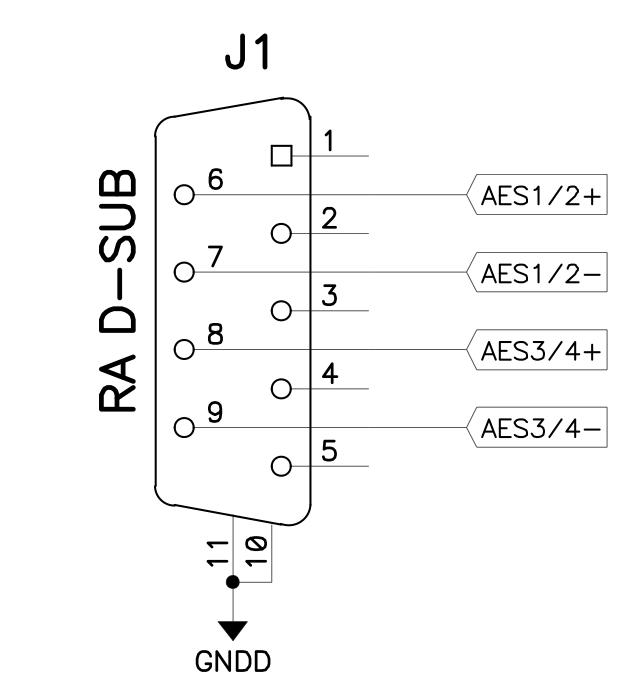

前几天看到有人问,我答应过上传的。
这个是apogee官方的工程师给的答复。
应该不会错,我大概试了一下没有问题,之前我也是被这个问题困扰
国内查不到相关资料,做线的商人更是不肯提供,还好apogee的服务还不错。
Hello,
I have attached the pin configuration to this email.
Best regards,
Brett Patrick
Tech Support Specialist
Apogee Electronics
-----Original Message-----
From: "mingxing gao" <gaomingxing@viatech.com.cn>
Sent: Friday, May 14, 2010 1:28am
To: support@apogeedigital.com
Subject: Apogee Tech Support: Email confirmation
Apogee Tech Support inquiry:

发表于 2011-6-4 12:20:44 | 显示全部楼层
好人啊,我曾经也打算自制信号线,找了半天没找到。

发表于 2011-6-4 13:31:57 | 显示全部楼层
是数字输入么?

发表于 2011-6-23 17:14:15 | 显示全部楼层
USB版本的路过,win7装asio驱动可以用。
PS:这个接口是干吗用的,一直没搞懂,请懂得解析下。
66
1624
2009-9-29
发表于 2011-6-23 17:15:48 | 显示全部楼层
随机送的平衡转aes线,有啥用?在问问
