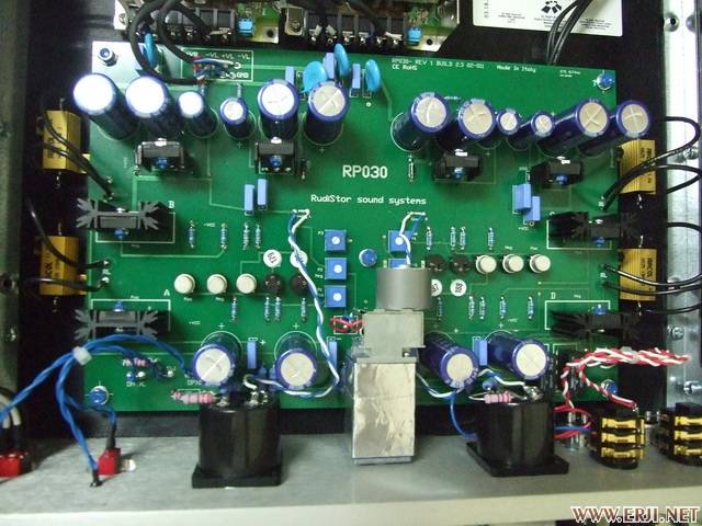

2010-3-23
发表于 2011-7-18 14:13:13 | 显示全部楼层
这是rp030的照片,还有nx03的照片。别的什么都不说了。会有人敢说rp030这种单端的电路不是甲类吗?
甲类放大器是有明确的定义的,这个不是自己胡说八道可以的。
thinkpad x200 + benchmark dac2 hgc + ha3 + SRH1840/hd600/dt880(600)
103
7447
72
72
2010-1-20
发表于 2011-7-18 14:18:34 | 显示全部楼层
其实030挺搞笑的,电阻是固定在底座上的,不是散热片
151
4677
2008-12-24
 楼主| 发表于 2011-7-18 14:24:18 | 显示全部楼层
甲类放大是有明确定义,但区分起来比较困难,如果静态电流小,那么推高阻抗耳机是工作在甲类,而推低阻抗耳机就已工作在甲乙类了,卢迪的耳放,除RP1000外,估计都是此类型。
151
4677
2008-12-24
 楼主| 发表于 2011-7-18 14:27:09 | 显示全部楼层
原帖由 wl336 于 2011-7-18 14:18 发表
因为他们根本不需要散热,看它的输出功率管上小小的散热器就知道,它的静态电流也是很小的。不过,在这种情况下,那看起来颇为壮观的散热器岂不成了装饰?所以应该去问一下030的用户,如果长时间工作,它的散热器也不热,则可以确认030耳放两边的散热器为装饰品
[ 本帖最后由 wzchen 于 2011-7-19 19:56 编辑 ]
