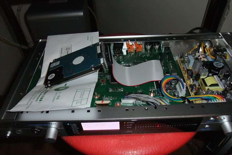

三、升级硬盘之一
在决定购买一个能播放DSD文件的设备前,做了一些功课。发现了这个Korg,似乎评价不错,还可以转录制LP,于是就有倾向要购买了。当时觉得最大的缺陷是只有80G内置硬盘。我自己有100多张的SACD,加上下载的,转出立体声DFF文件大约500G/600G,显然硬盘是不够用的。
在搜索研究中,看到了一个香港论坛的帖子,有人贴了照片,换了硬盘的Korg MR2000S,于是在没有仔细阅读的情况下,头脑一热,简单的想,换个硬盘当然是小菜一碟的事情,理所当然是可以的,当下就订购了。也同时买了一个320G 2.5寸的IDE ATA的硬盘(Korg内置原生接口是IDE的,不是SATA)。
东西拿回来少许把玩,就直接拆开换硬盘。用机器自己一格式化,傻眼了,Korg宣布只有128G!马上再仔细回到谷歌疯狂搜素,发现问题了。原来Korg用的操作系统比较老,只支持LBA28,换句话说,就支持128GB(另一种算法是137G),没有任何办法可解决的!晕。
当时平息了下,回忆了一下啊Q,抱着这个心态“算了,反正128G比80G,有总比没好”。装满了也就50/60张SACD,要装入新的文件,要拖着电脑到korg或者要拆下Korg接线拿到电脑边,实在是非常的不便。
话说到了11月初,突然看到一个新闻,说是Korg将出新版的MR2000BK,也就是黑色的,带160G硬盘。我灵光一动,他们既然出160G版本的,也就是说他们已经解决了128G限制的问题了?
赶紧跑到Korg网站一看,有个新版的升级固件,V1.6.1。二话不说,下载来一装,哈哈哈!我的320G硬盘重新格式化后,显示300G!!兴奋啊,终于Korg做了件好事。我想他们在设计新版的时候,采用了新的操作系统,然后顺便把银色般的也一起打包升级了。
当然,320G对我来说还是不够的。我还是需要换文件,于是,人之贪心不足还是不断体现了,呵呵,我想,能不能更大,更便宜(IDE 2.5寸的硬盘由于属于旧技术,现在可贵了)呢?请接着阅读硬盘升级之二。
(注:所贴图片不是我自己拍的,我在更换过程中没有拍照片,现在当然比较懒得再打开机盖了。附件照片是网上找的)
[ 本帖最后由 萝卜大头 于 2011-12-17 01:59 编辑 ]

三、升级硬盘之二
长话短说,为了能极大的提升容量,我定位了这个硬盘(1.5TB的2.5寸STATA)
http://product.yesky.com/product/527/527978/
这里有个品测:
http://www.pcpop.com/doc/0/716/716439.shtml
没错,这是个外接硬盘。目前市场上最大的内置硬盘恐怕只有1TB的,原因估计是因为再大的硬盘做不到9.5毫米的高度,很多便携机根本装不进去。但对于Korg来说,空间足够多。
这个外接硬盘把它撬开是有点难度,不过也不算太难。打开后,就是一个比较厚的(大概15毫米)2.5“的标准SATA接口的硬盘。
为了能接Korg,还需要一个EIDE to SATA的转换接口。我用的是这个(看附件图片)。
装上连线以后,一切貌似正常,格式化,在系统信息里面一看,发现显示size 999.8GB,999.6GB available?!啊,晕,难道有1TB的上限,浪费了这个1.5TB大约500G的容量!
不管如何,先接电脑拷贝文件再说。接上电脑一看,容量显示1.32TB是对的,说明Korg系统的格式化没问题,认到所有空间的。拷贝过去大约1.1TB的文件测试,再回到Korg一看,显示size 999.8GB,availbale 3xxGB。哈哈,明白了吧,Korg只是显示限制,但整个1.5TB都是可用的。为了确保没错,尝试播放了一些文件,特别是最后copy进去的,1TB以后的文件,播放一切正常。
还出现一个小问题,就是Korg上的硬盘灯不闪了,这个经过研究,不是我把它搞坏的,而是应为这个EIDE to SATA的转换器没有输出硬盘忙碌信号。不管了,大不了也是个显示问题罢了。
