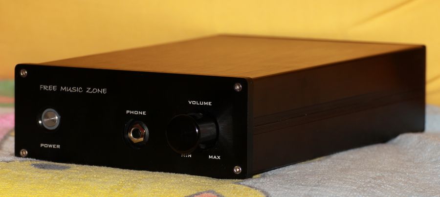

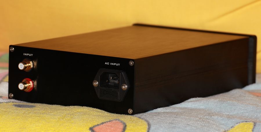

1、前言:本人推崇电路至上,用料搭配合理,不喜发烧玄学!如果你认为把我机内的一根线换成金的银的,可以直接关闭这页浏览器了,谢谢光临。
2、制作目的:兴趣之余,赚点零花钱,同时满足自己悲催的虚荣心。
3、电路概况:采用著名的E3板子(基本是拜亚动力A1的电路),去掉了第一级的反向缓冲,将第二级放大接成正向,前级基本就是莱曼了,简化了前级电路;A1的后级电路堪称经典,再次基础上,调整末级管射级电阻值,将静态电流提升至100mA左右,进入甲类状态。总结--前级参考了莱曼的,后级照搬了A1。
4、取消耦合电容,使整个电路成为纯直流放大器。
4、原件选择:
    a、牛:耗电增加,一个好牛称为必须,定制了几只A级铁心纯铜线60W的牛,次级输出2A。
    b、飞利浦BC电解滤波,松下FJ金字100uf退耦(或者ELNA综神),这是多次对比之后的选择。
    c、电位器:外形与ALPS 27一样的国产步进式电位器,选择这个原因有3,超强手感、变态的平衡度、27假货让我寒心。
    d、运放:MC33078N(A1元配),对比了近10种,还是这个听感好,看来A1的后级吃这个运放。虽然换了OPA627,电参数好了很多。
    e、机箱:还是用清风的大机箱吧,多个几十,看着就舒服。
5、听感:简化A1的前级使得以前电路的大动态乱、毛躁、分离度不佳这几个问题得到根本解决,声场展开很多,同时信噪比大幅度提升(用我的32欧入耳及MX760,需要在夜深人静用双手使大劲按压耳塞,才能听到轻微底噪),修改电路后得到的另一点好处就是中点失调大幅度降低(小于5毫伏,如果用OPA627,则小于1毫伏!);提升末级管的电流,使得声音更加顺滑温暖,非常耐听。
6、由于前级参考了莱曼的,后级照搬了A1的,所以这个合体耳放我命名为LA1!这个耳放我很有信心,提供一周的试用,一周内无条件退货,非质量问题,买家需承担往返邮费。
