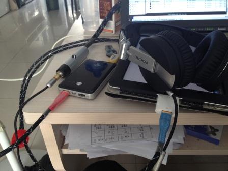

发表于 2012-8-30 09:43:14 | 显示全部楼层
IMG_0950.JPG 刚刚试了下IPAD2接dacport成功播放。
