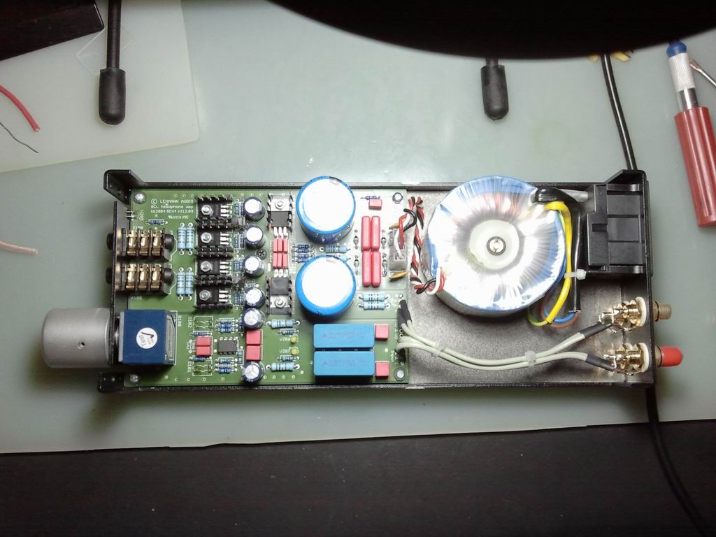

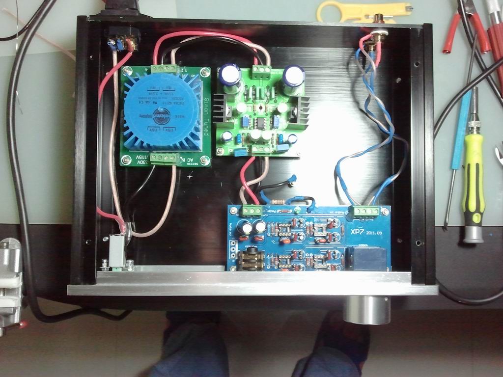

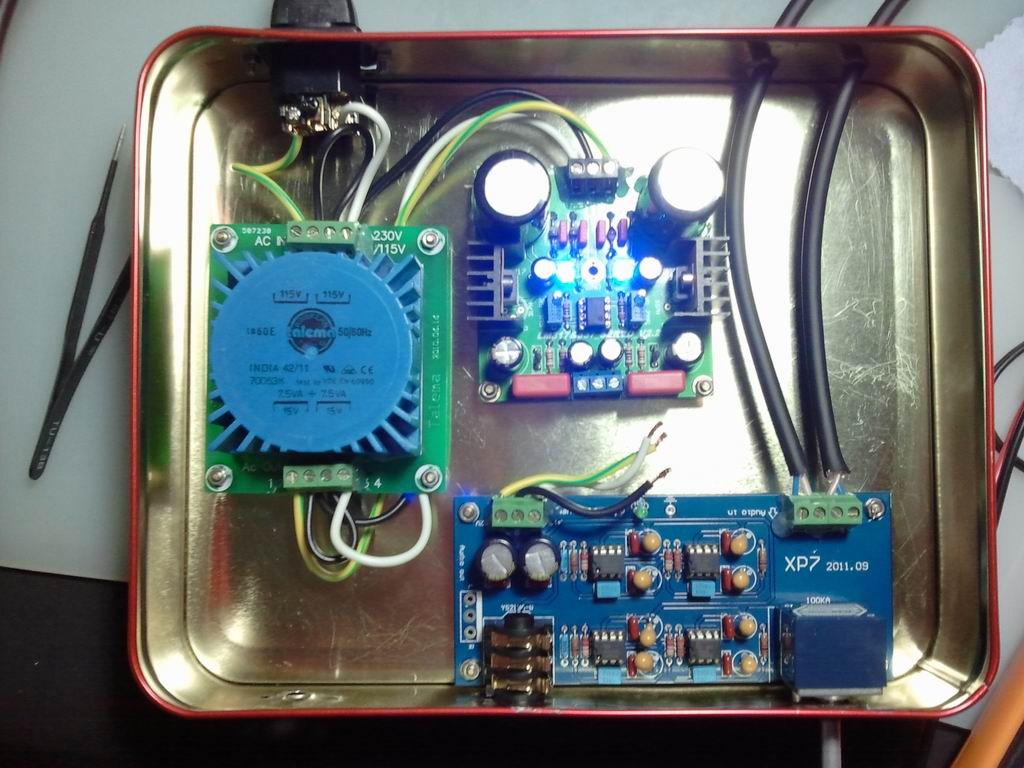

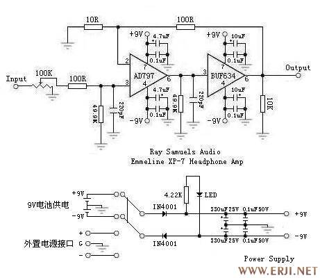

前有650和莱曼,无奈rs1i无人伺候,从网上看到xp7与歌德比较对口,于是做了个交流板XP7。很简单的电路,密封变压器+稳压板+耳放板
下面问题来了:
裸奔时 低噪几乎没有,有也是手机干扰。一装箱后低噪很大,电位触碰有干扰,于是根据西蒙(他的牛)建议在次级地线上串100欧并0.1uf薄膜接机壳,然后电源插座地接机壳,两处接壳距离4厘米,这样触碰电位器没噪音了 但是还是不如裸奔清净!
备注一:变压器 是双15四线输入输出,初和次中间俩地都短路(在底面看不到)
            二     耳放板有预留一点接地处,从这接机壳也是上面的情况
              三  输入信号线有无屏蔽感觉作用不大,即rca负极接屏蔽线,耳放板端空不接屏蔽网,算是单端屏蔽
上图:

 楼主| 发表于 2012-10-11 11:51:19 | 显示全部楼层
信号地,输出地,电源地屏蔽地 还得分开  如何分开

发表于 2012-10-11 14:04:42 | 显示全部楼层
你接地的方法有点不对。屏蔽接地是直接接到机壳;电源IEC插座的地也是直接接到机壳;左右RCA座的负端先连在一起,0.01UF并10欧电阻一端是接在RCA座的负端,另外一端接机壳。以上所说的机壳,接在同一点就可以了,把机壳上的漆刮掉,让地与机壳通。
2012-5-23
 楼主| 发表于 2012-10-12 09:30:20 | 显示全部楼层
回复 3# 的帖子
谢谢 little144 兄  我回去试试。你说的是左右声道的rca座 负极片子连在一起  然后负极引线0.01+10欧到机壳,再就是电源座地接机壳  这俩对吗
207
2011-8-2
发表于 2012-10-12 11:26:52 | 显示全部楼层
是的,信号通过0。01UF+10欧接机壳,其它直接接机壳

LZ的 莱曼 是仿的 ?

下边长条形的应该是原版莱曼,至于楼主做的肯定是仿啦,难道楼主是莱曼本人?!.....

发表于 2012-11-29 13:51:30 | 显示全部楼层
电位器已经接地了吧?
