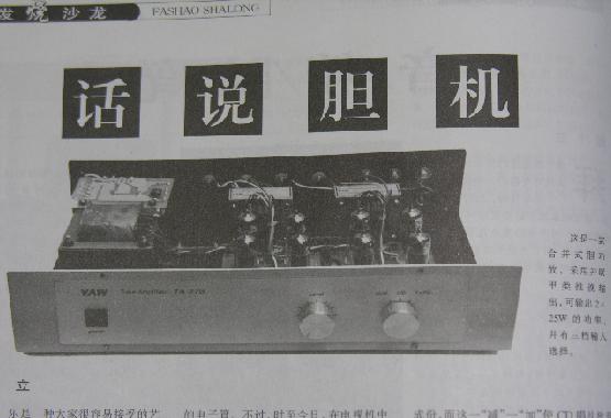

一台制造精良的胆机所发出的声音会自然流畅,声音醇厚而不失细腻,甜美而不失清爽,这些声音表现上的特点,用来播放CD唱片会有很强的艺术感染力。因此,胆机深深被一些酷爱音乐文化的“发烧友”和爱乐人士所钟爱,这些音乐 艺术修养较深的人和对生活质量要求高的人,很喜欢用胆机来欣赏音乐,他们欣赏音乐的品味较高,因此对胆机的要求也很苛刻,他们要通过胆机再现出真 这是一款合并式胆功放,采用并联甲类推挽输出,可输出2×25W的功率,并有三档输入选择。
这是一台胆解码器,备有光纤和同轴输入,可适用32KHz、44.1KHz、48KHz三种取样频率。内部采用完善的屏蔽措施,杜绝数码信号对信号的干扰。 这是一对单声道的单端甲类功放,输出电子管用的是鼎鼎有名的300B。但它的输出功率仅有8 W,需要配用灵敏度较高的音箱才能享受到大动态的效果。 实的乐队,还要听到作曲家和演奏家的思想感情和艺术风格。

(注:本文插图中的功放均为叶立先生设计制作) 这是TA28型胆耳机功放。外型精致,内部结构紧凑,共用6只电子管,是优质高阻耳机的好拍档。 ......
