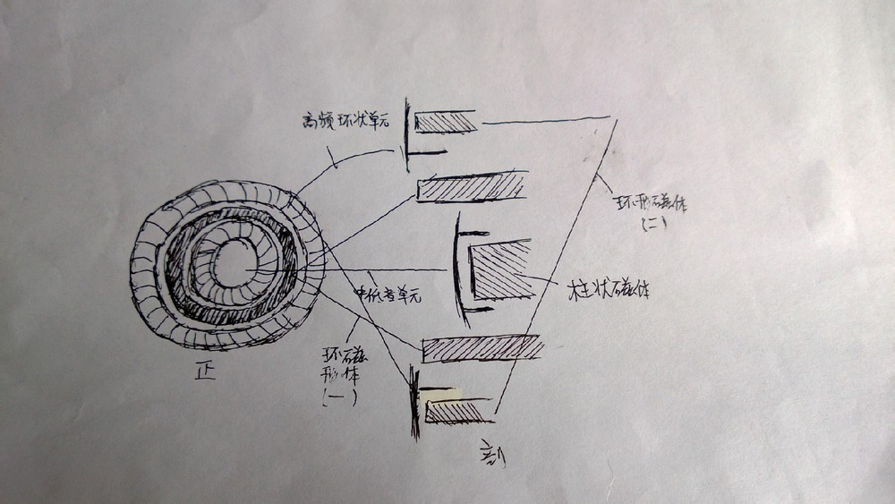

lz这两天发烧 脑子里面一直在神游 前日睡觉前突然想到了一种可以使用在头戴耳机上面的双单元结构 分享一下求大神帮着评价下可行性(顺便 lz真的是小白……有一些基础理论上的错误的话也希望大家能及时指正)
(手残党画的图 求大神们别喷画工了)
这个结构受启发于先锋的mj751耳机 这个耳机也是双单元的 但是个人觉得如果是已那种方式堆叠的话 有可能产生不良反射 影响声音 起初的时候是想让外面的大单元做低频单元,后来想了想再加上和潜水专家聊了一下 专家告诉我中间掏空了的话低频就没有了,于是就改了外面为高频单元。
说实话也不知道这样的耳机会是什么样…… 感觉盆架和外部振膜的切割都会是一个问题…… 而且这种结构能不能解决一些问题会不会带来新的问题全都是未知数…… 只是拿出来想求教一下…… 希望大家帮着看看 如果有我没有描述清楚的可以和我说
(p.s. 有一种jvc的感觉)

如果你有耳机或者喇叭的设计经验,还可以找有相同经验的人讨论下
如果你一点经验没有,完全自己凭空想象,一点意义都没有。
多单元声音的衔接很重要,距离耳朵那么近,最好的解决方法就是全频单一的。

搞个同轴结构的还现实点
另外,看看箱子的高音单元是比低音单元大还是小?

我知道高音单元小 所以我一开始想的是外侧是低频 可是中间掏了洞低频就没了 其实现在想知道下环形单元有木有什么可以利用的性质
