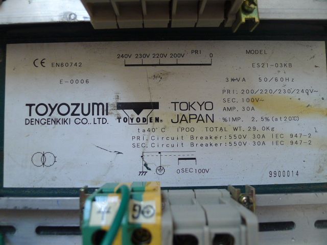

寻找对比了下,貌似TOYOZUMI(日本丰澄)隔离牛更可靠,但该品牌型号众多,较为常见的有SD21、AD21、TZ22等型号。找资料学习,发现SD21、AD21能同时提供100/115V的输出,TZ22提供200V/220/240V输出,不提供100V输出,只好排除。SD21资料如下:
品 名                        容 量    質 量(kg)
SD21 Series
SD21-01KB2              1 kVA        11
SD21-015KB              1.5 kVA    14.7
SD21-02KB                2 kVA        17
SD21-03KB                3 kVA        23.1
SD21-04KB                4 kVA        30
SD21-05KB                5 kVA        39.7
这是AD21的资料:
品 名            容 量    質 量(kg)
AD21 Series
AD21-01KB2              1 kVA        5.4
AD21-015KB2        1.5 kVA        7.9
AD21-02KB2              2 kVA        10.5
AD21-03KB                3 kVA        14.5
AD21-04KB                4 kVA        18.3
AD21-05KB                5 kVA        20.8
        经过仔细考虑,决定寻找一台传说中的黄金功率3000W的牛,可以给偶的力士M05后级充沛电源供应,同时能搞定其他100v的卡座。比较了下AD21和SD21的参数和重量,发现了一个有意思的指标:AD21型号3000W的重量为14.5公斤,而SD21型号3000W的达到了23.1公斤!虾米?这么大的差距,偶还是要选重量重的,于是又开始寻觅。折腾啊!
      又经过仔细查找和恶补,终于发现了TOYOZUMI的一个型号:ES21。这个型号非常少见,只提供100V的输出,但重量十足,理论上用料更狠更足,很适合我这样有一定物料主义倾向的人,呵呵。毕竟,我很注重音响电源的供应,这对声音的影响是完全可闻的。
ES21资料如下:
品 名            容 量  質 量(kg)
ES21 Series
ES21-01KB1        1 kVA        13.5
ES21-015KB     1.5 kVA        18
ES21-02KB    2 kVA          21
ES21-03KB       3 kVA        29.5
ES21-04KB    4 kVA        38.5
ES21-05KB          5 kVA        48.5
      ES21这个型号3000W的体重达到了29.5公斤,达到了SD21 4000W的重量,甚至比AD21 5000W的隔离牛还要重,呵呵,就选它了。但是,想找就能找到吗?

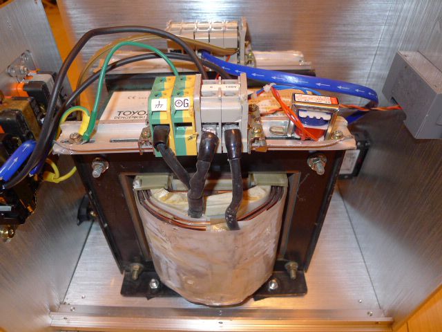

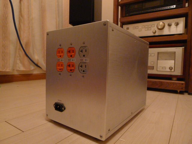

      终于有一天,ES21-03KB隔离牛出现了!欣喜的拿下,同时又在琢磨了:怎样才能打造出一台真正发烧级的隔离牛呢?最终决定:同时配套厚重的铝制机箱,考虑到主要给后级供电,又拿下了古河FI-10(G)镀金尾座,雄心万丈的开始装配了。装配好后的效果如图:

      装好后进行试听,呵呵,空气感好得出奇,声音水润,但是,额,低频量感很少,速度慢。哦,应该是隔离牛长期不用造成的吧。经过两周的煲鸡,低频量感出来了,两端延伸和层次有了明显改善。哈哈!
    但是,使用了一段时间后,偶的不满足又来了:高频解析力应该可以更好吧?结像还能改善吗?谁叫咱是发烧友呢。于是,新一轮的折腾开始。
赶快买来卡达斯的CLEAR 新款旗舰电源线芯,装好后对声音厚实程度和低频有了一定改善。一不做二不休,干脆买来綫世界白金电源线、天仙配MM电源线,装上再对比。綫世界白金对结像的改善、高频的贵气让我欣喜不已,就用它了!
    但是。。。(怎么还有但是?你丫到底有完没完?呵呵)貌似用的插座还有提升空间吧?在对比了瓦特381镀金、381镀佬,古河GTX镀佬后,决定使用381镀金插座,各插座中间用綫世界白金连接。 经过数轮折腾和分别试听,终于找到了比较合适的线材搭配和满意的使用效果。用中道龙座、力士的K05+C05+M05西装,推动单拿信心三号,声音真实大气,能忠实体现各音源、录音的不同,能让偶安心的坐下来听音乐,寻找内心的宁静。模拟音源沁人心脾让人陶醉。
    但是,折腾仍然没有完结,呵呵。上天还是眷顾偶的,上月偶然遇见一对德国产的100V隔离牛,3.8KW,抢到后狂喜。收到后装配好,试听结果如下:声音更大气真实又不失细腻,对音乐氛围和节奏的刻画细致,速度动态很好。我想这次终于可以终结隔离牛的折腾了,呵呵。
    相信受100V电压困扰的烧友不在少数,希望这些折腾隔离牛的过程能给大家一些参考。总结如下:
    1、选对品牌和型号,可通过查询生产厂家的官网找到详细参数。100V器材不建议使用115V或120V隔离牛。
    2、大功率隔离牛会有哼声,需调整垫材和装配位置以降低哼声。
    3、好的隔离牛会对周边线材和配件比较敏感,应进行对比试听后确定搭配。
    希望对大家有所帮助,祝大家玩机愉快!
