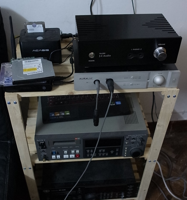

好了回来了,这次主要是对比JC AUDIO的HA800和auralic bugatti SE
先介绍介绍对比的系统:
某不知道是啥的硬盘播放器输出数字信号
索尼PCM-7040解码(输出电平是-20)
二房是bugatti SE和HA800
耳机是K701,GMP450还有K240无后缀,701改过平衡
XLR信号线是自己diy的空气绝缘单晶银+纽崔克头子
RCA信号线就对不起观众了,似乎是一条国产专业线基做的吉他线,总之看起来很鸡很鸡
电源经过了一个1000w的ups的处理
然后两个二房都插着一模一样的  用一种日本产工业线基制作的电源线
音源插着俺自己做的电源线
(试听曲目是校长的sterosound 试音碟,不知道啥版本的门小协,还有俱乐部分享的奥胖勃拉姆斯小协)
这次试听,bugatti SE的周边比起ha800有不小优势的。bugatti 一直插着那条单晶银的平衡线,ha800只有rca输入,可惜现场没有同档次的rca信号线,只有用那条看起来很鸡的吉他线了
首先听的是朋友自用的bugatti SE+平衡701,中性,清新,略带一丝甜美的音色,还挺好听的,然后把701插上ha800,悲剧了。。。
首先,7040的输出电平被调到了-20分贝(相当于只有0.2V),这时的7040音质最好,调到+4分贝输出声音会变得干涩,发冲。
bugatti的增益不小,加上本身是平衡输入平衡输出,所以输出音量还是足够的,HA800只有单端进出,电平天生就比平衡小了一半,同时他自身的增益也做得很小,这直接导致插701音量不够,几乎要开到头。同时,相比bugatti se平衡推动,明显控制力不足,软绵绵的一滩,完全没有任何可比性。
但是,我的听感还没写完。。。换上更好推的gmp450后,ha800开始显示出了他的实力____纯净、细腻、淡雅
1,首先ha800有着非常好的纯净度,就算插着远不如bugatti se的信号线,声音的细腻度,透明度也明显超越bugatti,乐器的质感圆润,同时非常高速。 表明了这台机器圆润细腻的质感不是靠味道染出来的,而是靠着自身极低的失真。
2,其次,这台机器声音非常素淡,本身7040还算有点色彩的音源了(当然色彩没那些重口味音源浓郁),接上本身就素淡的gmp450,声音显得非常保守,有古典气息,这让我想起来一个老东西————k501。
3,ha800的声音虽然个人给出了很高的评价,但是我认为还是有一个较为明显的缺点,那就是声音的力度。这有可能是因为我音源电平被调到0.2v,加上本身ha800增益很小,所以在这里就不做结论了,等过些天试试正常2v输出电平的音源。
然后,把GMP450插上bugatti SE,立马悲剧了。。。
bugatti SE本身就是一款晶体管味不轻的二房,搭配本身较为浓郁的701(较老但不是最老的版本),能稍微掩盖一下这种干冷、刺激的音色,换上本身就非常直白的gmp450,bugatti SE顿时发出了悲剧性的声音
非常的干涩,苍白,高频充满了晶体管的味道。。没法继续听了,速度摘下耳机
总结一下
1,ha800那个风格,我认为并不算特别全面,适合古典小品,听大编制有些偏秀气了,而且推不动难推的东西。
     虽然没实际试过,不过根据经验,比较素淡的二房搭配素淡的音源效果可能不好,7040这种中性略暖,微微有些色彩感的东西算是比较对味。
2,不过就算这样,ha800依然让我听到了国产机里面罕见的优雅细腻
3,bugatti SE初听还可以,貌似细节不少,控制力也更好,多听两下那刮玻璃一样的晶体管味实在让人抓狂(个人极端看重耐听度,就算不看重耐听度,晶体管的味道也是和高保真的追求背道而驰的)
4,不过说实话,701是个很难控制的耳机,在bugatti的平衡驱动下,还是控制住了的
