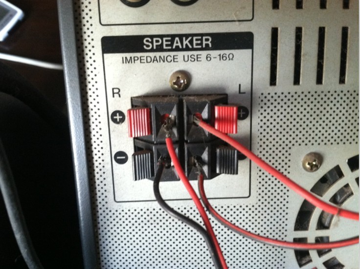

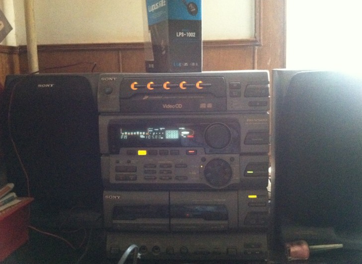

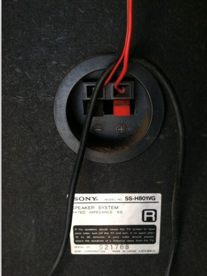

放假在家没事,收拾车库时发现的,闲置了很久,翻出来通上电 ,调了下FM发现音质正是杠杠的,小日本的货就是不一样,闲置了不少年了,翻出来还是能用,现在想把两个音箱改成可以插在电脑上的那种有源音箱,音箱上自带的只有正负极两个线,不知道该怎么搞?大神来求教下,我该怎么改线,需要哪些东西???附上图片,等待大神的出现

发表于 2013-10-1 11:20:23 | 显示全部楼层
这个没法改装。有源音箱内置有放大线路的,你怎么塞一个放大线路到这喇叭肚子里去?

 楼主| 发表于 2013-10-1 11:24:26 | 显示全部楼层
有点想不通这玩意的工作原理,这音箱怎么就接出连个电源的正负线???

发表于 2013-10-1 11:39:50 | 显示全部楼层
那个正负是接功放的,如果要接电脑用的话,光箱子不行的,要把声卡输出到主机的AUX接口才能出声。如果功放可以独立工作的话,你的最小配置就是功放+音箱,其它几件可以不要。

 楼主| 发表于 2013-10-1 15:00:31 | 显示全部楼层
stevenjou 发表于 2013-10-1 11:39
那个正负是接功放的,如果要接电脑用的话,光箱子不行的,要把声卡输出到主机的AUX接口才能出声。如果功 ...
那我再到网上买个功放是不是就可以了呢??

发表于 2013-10-1 15:05:50 | 显示全部楼层
这玩儿有线路输入就可以把电脑音频输入进去了。再不行就拆开它焊接一对线路出来。
为这对小喇叭买功放可能划不来,但也会很好声,买一台小功率胆机。

发表于 2013-10-1 15:20:21 | 显示全部楼层
这是个组合音响,这个组合音响里已经内置了攻防了
然后如果这个组合音响支持数字或模拟输入就可以接电脑

发表于 2013-10-1 17:52:12 | 显示全部楼层
看楼主的帖子 估计是没有任何音响、电子知识。建议楼主把这套索尼组合在本地卖掉,换钱买一对电脑音箱。
这套索尼,各项功能正常,有原配遥控器的话,估计能卖到300多元。

发表于 2013-10-1 18:26:36 | 显示全部楼层
半个飞行员 发表于 2013-10-1 11:19
楼主,你要做的东西很简单。
找一条3.5mm转红白RCA线,把3.5mm的部分接到计算机,然后把红白RCA接到你那音响组合的Line in RCA口。
然后你便可以享受这套音响组合接到计算机的效果了。

发表于 2013-10-1 18:40:26 | 显示全部楼层
主机已经有功放的了,你看一下连接在箱子上的4跟线是从哪个屁股后面伸出来的,那就是功放。
