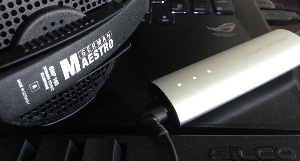

因为这两个耳机带时间长都不舒服  买了个二手的gmp160想试试
买回来后接上听音乐发现低噪大的很 比sr80 re400明显很多 不知道是耳机的问题吗?很疑惑。。{:soso_e101:}
谢谢大家帮助

搞不好是前端问题,德国大师的耳机向来都是很反映前端特点的,稍有缺点马上暴露无遗

耳机不太会带稳定的底噪,应该是音源的问题,鉴于lz您说驱动re400和sr80都没有问题,个人认为很大可能还是电脑usb口质量不佳或者机箱屏蔽不佳造成的,建议您能换一台电脑试试。

笔记本直推低噪是一样的
插上explorer声音明显好了 但是低噪还是有的

GMP耳机有个特点就是声音偏解析,对于底噪揭示力很强。由于电脑内部电磁干扰太强,供电和信号一体传输的USB解码几乎无法避免会有底噪,所以选择GMP160会有问题。如果不能换好一点的电脑的话,建议买一条双A头单B头的USB线,比如乐机宝的线,一个头负责传输信号,另一个头单独供电,声音会好一些,当然,如果搞一个大容量的移动手机充电电源给解码单独供电,那就更理想了。

应该音源问题GMP160sr80我都有解码器是MDAC2一直正常
