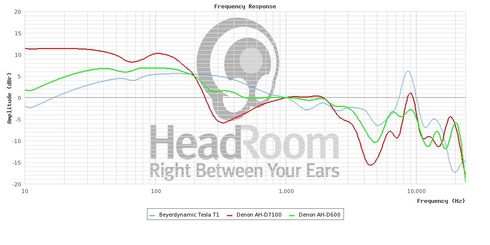

D7100,D600的频响曲线,对比T1的
D600貌似还好,D7100那低频简直。。。。
这个看起来像是t1和7100的结合体诶  发表于 2013-10-5 20:32
唉,之前用ear909和金牛推,d7100都是妥妥地推过,所以看到d600原生3.5的插头,就天真了一把。。。  发表于 2013-10-5 15:56
D600是小弟買D7100之前聽最多的耳機
D7100的低頻比起D600要更凝聚清晰,且量是比D600更少的
