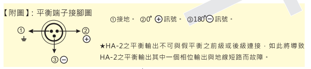

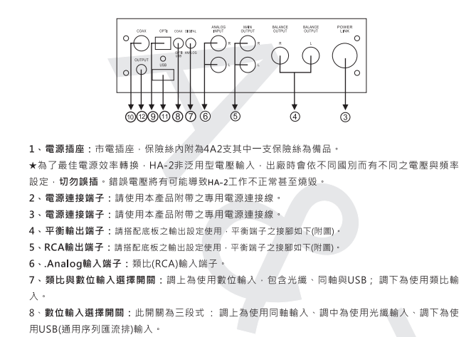

从说明书上可以看到④号位上面写有英文“balance output”中文“平衡输出端子”
按照理解可以做根有2个小三针平衡母头的耳机线就能玩平衡了。但是有朋友告诉我HA2不能玩平衡。
很纠结,向玩过HA2的老烧们请教下,HA2到底能玩平衡不?要是不能的话这个④号接口到底是接什么东东的呢?
HA2说明书截图
HA2说明书截图
HA2说明书截图
HA2说明书截图

发表于 2013-10-19 14:56:23 | 显示全部楼层
应该是线路输出,不是耳放输出,直接推耳机多半推不动,音量也没法调节

 楼主| 发表于 2013-10-19 15:03:02 | 显示全部楼层
按鼠版的理解那就是HA2做DAC连平衡放用的了?

发表于 2013-10-19 18:57:21 | 显示全部楼层
可以,不过是mini平衡口,找狐狸

发表于 2013-10-19 19:11:38 | 显示全部楼层
怎么老有人喜欢问能否从平衡输出去推耳机(不光是ha2还有其他各种带平衡输出的设备)。不行的。能出声,但搞不好的。

发表于 2013-10-19 19:36:06 | 显示全部楼层
当然可以,找狐狸,但是只能接功放。
