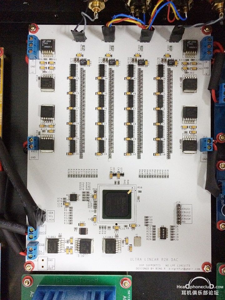

利用生活的碎片时间做了一台电阻搭的DAC。前几天想寄给白版听听,好得到些意见。想不到白版很爽快的答应了,也给了些有价值的反馈,在此感谢白版。毕竟DIY想得到更多人的认同和更多的意见,所以上海本地的烧友,有兴趣的可以PM我,最好自己的器材有一定的参考性。
说说机子的特点。只有同轴输入。44.1, 88.2, 176.4, DSD64统统转化为24bit/2.8224MHZ. 48,96,192统统转化为24bit/3.072MHZ。DOP自适应检测,也就是利用数字界面可以原生解码DSD。 因为是真正24BIT的R2R电路,不是delta-sigma的1bit or few-bit电路,还专门是从美国采购的比较昂贵的高精度电阻,{:soso_e105:}。所有算法和控制都是FPGA实现的。

如果有效位能达到21Bit, 就要为 LZ鼓掌喝彩下.{:soso_e142:}

分辨率是要害哦,LZ作品很强,做64位的更有意义

其实再精确的多BIT的R2R也干不过1BIT的DELTA-SIGMA的电压精度。不过音乐信号是两个轴的。时间轴和电压轴。电压轴能做到GOOD ENOUGH就够了。时间轴反映出不同频率相位差,动态等等。这点上DELTA SIGMA后面的低通滤波器设计难度要高很多。

这堆低温飘电阻一共花了几千?顺便电源纹波控制得如何?r2r貌似更依靠电压精度而不是时钟
