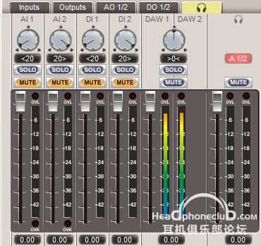

安装完驱动,设备里有三个可以选
Analog out和Digigal out都正常,耳机一样能用。但是选择Headphone的时候反而听不到,有谁知道咋回事吗?
如上图,界面是有反应的,但是耳机听不到声音。
因为你耳机监听的是a1/2  发表于 2013-12-21 23:03

发表于 2013-12-23 11:14:29 | 显示全部楼层
升了1.03固件和驱动,在控制面板里默认声卡设置AO1+2后,网页视频还是无声,怎么回事,win8.1 64bit
Intel NUC+Prism Sound Lyra2+Adam Compact mk3主动箱
185
104
104
2011-10-10
 楼主| 发表于 2013-12-23 11:18:45 | 显示全部楼层
你系统声卡里找到lyra没?找到的话应该就没问题了,查查设置
没找到的话,群里一个朋友的经验是拔掉lyra删掉驱动然后重装驱动

发表于 2013-12-23 18:32:54 | 显示全部楼层
没找到的话,群里一个朋友的经验是拔掉lyra ...
搞定,网页有声音了,谢谢。
