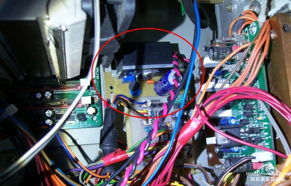

一直没敢说听感怕被拍砖 只是上了显示改变的效果图 还是说下声音吧 声音已经不在意什么音色 空间感 定位。。。。等术语了 已经有些实体乐器或者歌声在房间里的错觉了。乐器比较少的曲子这个效果特别明显 因为背景实在是安静 特别突出声音的真切。

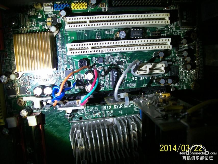

主板换高精度晶振 独立二级稳压供电声音只能算提高一半 系统晶振分频芯片 单独供电声音改变十分大 取主板5v经lt1117 3.3v稳压后给芯片 原供电线路要划开 芯片原供电是取自24pin 3.3v 主板表层和内层非常薄 不注意会伤到内层,开始声音痩经历12天煎熬 声音厚了。空间里洋溢着一种神秘的东西 不是那种单独线条的声音
237
2006-8-19
 楼主| 发表于 2014-4-5 14:50:53 | 显示全部楼层
5vsb改造lt1086代替原来的7805 作用没晶振分频芯片大 但是也不错
