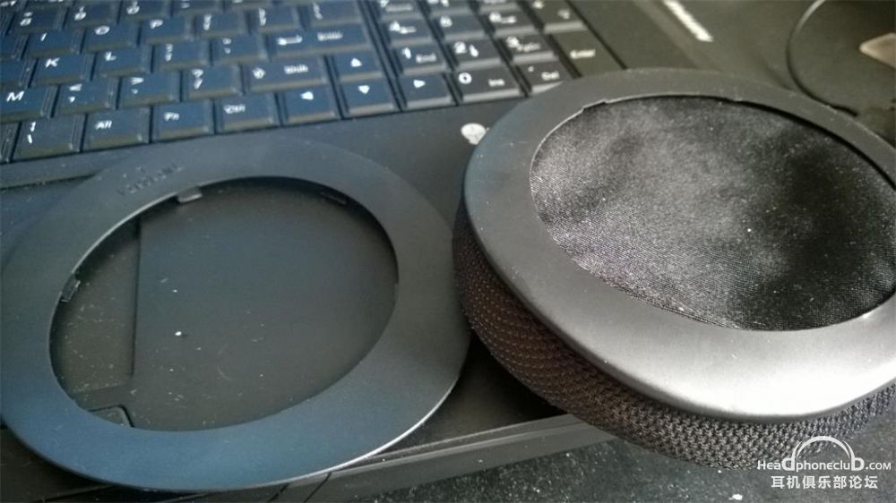

近来lz的第一个发烧耳机“shp9000”遇到了个问题,偏音了。仔细一看两边耳罩的厚度已经不一样了,可能是因为有一段时间这部耳机的转轴有一边断掉了,lz给粘起来之后单元便不再能自由转动,所以导致两侧耳罩长期受力不均匀导致的吧。不过前两天,另一侧的转轴也光荣牺牲了,所以目测以后不会再出现这样的问题了……
不过现在的问题是,这样的耳罩对声音影响还是比较大了…… 尤其是低频,在耳罩比较薄的那边感觉下潜差了不少,这样子让lz觉得听起来十分别扭。上淘宝搜了一下shp9000的耳罩,只看到一家有原装的,而且还没货了(残念)。不过也看到很多家卖的akg的耳罩,上面写的也可以在shp9000上面用。拆开了shp9000的耳罩发现里面有两大部分,一个是固定形状的塑料片,一个是耳罩本体。然而akg的耳罩却没有那个塑料片,同时由于是中空的,所以还需要单独购买调音绵/调音纸。
废了这么多话其实我的问题很简单…… 就是如果真的买了akg的耳罩,比如k240用的那种,如果把塑料片套上去可不可以用呢…… 701那种天鹅绒的呢…… 和240的那种是通用的吗…… 其实更想整个天鹅绒的,好看些……
就这样子的…… 确实很急…… 求大家帮帮忙

发表于 2014-6-16 17:01:31 | 显示全部楼层
看你图里这个样子我觉得如果是701的耳罩,应该直接就能装上,这个塑料片应该没用了,如果是240的耳罩肯定要把塑料片塞进去再装,因为240耳罩是套上去没有卡隼的。
不过最好的办法怕还是得找个有akg的好基友当面试试吧。
我觉得这个耳罩太像501的耳罩了 呵呵。

发表于 2014-6-16 17:03:27 | 显示全部楼层
还有个笨办法,买个240mk2,里面带两幅耳罩,一副皮的一副天鹅绒的(不知道国产的是不是,以前是这样的),把塑料片一塞 应该能用吧,不行再改造改造?没试过只能猜了。

 楼主| 发表于 2014-6-16 18:24:56 | 显示全部楼层
mvw 发表于 2014-6-16 17:03
还有个笨办法,买个240mk2,里面带两幅耳罩,一副皮的一副天鹅绒的(不知道国产的是不是,以前是这样的), ...
十分感谢,先买对廉价的试试看{:3_84:} 要是行的话再买一对好一点的

发表于 2014-6-16 19:07:38 | 显示全部楼层
额,没用过240mk2,只用过240ep的,话说240ep的罩子是皮的啊,能换着用么?
701的耳罩比较大,话说lz可以试试去掉塑料片,开始调音之路。
