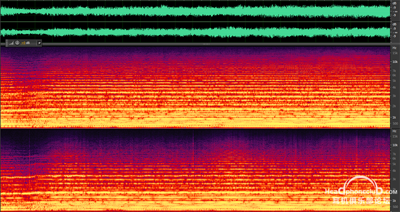

在办公室电脑上听了一遍,没有发现严重的破音。
以前买过一张Ozawa指挥梅西安的《图伦加利拉交响曲》,最后一个乐章破音很多。用软件看了一下,虽然波形没有破,但是频谱上显示右声道上有周期性的杂音出现。估计是转制或者压制碟片的质量问题。
要是你能确定出现爆音的音轨和时间点,用频谱软件看一下就知道了。
顺便说一下,这个版本的演绎还真不错。
以前买过一张Ozawa指挥梅西安的《图伦加利拉交响曲》,最后 ...
可以用什么软件看?

发表于 2014-7-24 14:46:52 | 显示全部楼层
andrasschiff 发表于 2014-7-22 12:28
可以用什么软件看?
免费的有audacity,Tau Analyzer,收费的比较多,GoldWave,Adobe Audition都可以。

发表于 2014-7-24 15:21:11 | 显示全部楼层
失真,背景噪音在图像上显示什么?
最常见的失真一般是削波失真,不用看频谱,直接看波形,如果有峰顶被削平的情况就是了。  发表于 2014-7-25 10:30
