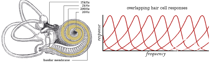

首先,所谓20KHz以上频率是「听不到」的,「听不到」应改为「无法分辨或判断『纯音」频率音高」较为洽当。因为理论上,人耳可判断频率高低有无的有效频宽为20Hz~20KHz,但,随着年纪增长,耳膜(鼓膜)组织疲软,内耳基底膜(Basilar Membrane)上感应各频率音高的毛细胞(Hair cells)硬化,听力势必下降,对于高音、极高音的敏感度会越来越迟钝,容忍噪音的能力却越来越高。若听力下降过度,耳膜容忍噪音的能力将会无限大,也就是重听甚至失聪。
如果各位有机会到医院检测听力,30岁以上成年人的可判别频宽最高音高通常还能维持15KHz就很了不起,像我这样细心呵护自己的听力,检测结果也才18KHz,索性两耳误差不到0.5dB,还算平衡,还能靠这对耳朵挣钱。
所以,我真的听不到18K​​Hz以上的频率,各位成年人真的听不到15KHz以上的频率吗?再强调一次,不是「听不到」,而是「无法判断」「纯音」的「音高」。举例来说,当医院的检测仪器发出19KHz的单音,我无法明确判断讯号有无发​​送,这并不代表我的耳膜没有与19KHz产生共振,而是内耳掌管音高解码判断的毛细胞(Hair cells )硬化,已无法解码来自耳膜(鼓膜)的共振频率,自然就无法传输相对应的音高电讯给听觉神经元,无法判断「先生,您哪位」。因此,除非是耳膜因严重外力受损、破裂,否则,所谓「听不到」,其实是内耳毛细胞「无法感应」,致使大脑皮质顶叶没有来自听觉神经元的资讯可判别。
另一种无法判别高音有多高的可能性多半发生在随着年纪增长,耳膜虽然能与15KHz以上频率共振,但,内耳毛细胞硬化后,授予听觉神经元转成电讯的「效率」却骤降许多,致使无法提供有力资讯供听觉神经元传输电讯给顶叶等大脑负责听觉的部位作解码。

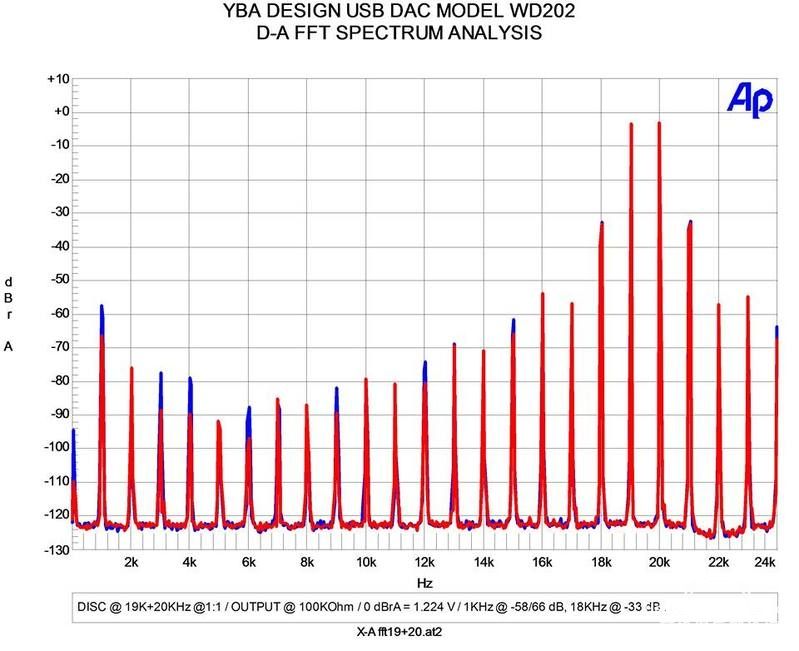

在音响测试中,有一测试项目为「内调失真」(intermodulation distortion),其定义就是当仪器馈入两纯音讯号给音响器材或喇叭,理想上,怎么输入就该怎么输出,也就是该器材与喇叭只会输出同样的两纯音讯号。
举例来说,当我们输入20KHz与18KHz时,理想的音响器材与喇叭应该只会输出20KHz与18KHz。实际上呢?绝对不会这样理想,多数音响会孳生出38KHz、2KHz,也就是20KHz与18KHz互相加减的频率,此即为内调失真,而第一次内调调变所得之频率称之为二次内调。您以为只有这样吗?不,还有可能会再滋生三次内调,产生出58KHz(38+20)、56KHz(38+18)、40KHz(38+2)、36KHz(38-2)、20KHz(38-18)、18KHz (20-2)、16KHz(18-2)、8KHz等内调调变所得的失真频率。四次内调、五次内调与更高刺的内调则请以此类推,互相加减。 (补充,内调失真次数越高,能量(音压、电平)会越小,与泛音能量的衰退类似。)
正是因为音响器材必然出现内调失真,因此,就算是CD物理储存规格理论值最可只能录到22.05KHz,CD播放机、数位流播放机本身却会因为内调失真的关系,额外孳生出超高音的讯号。
上述内调失真特性是我判断音响音色纯否,悦耳否,透明否的重要指标, 因为内调调变所得的频率,其实可以视为一把吉他,一把小提琴两根弦同时演奏,在空气中融合交会共鸣而出的频率变化。当然,现实生活多数乐器不会只能同时发出两个单音,一个乐团里头也不可能只有一把乐器,一首歌曲也不会只有两根弦弹到底,因此,当我们在聆听音乐时,内调失真越低,越能让我们听到干净无瑕的音质、音色与音场。

音响、乐器都有内调特性,人耳呢?我们的耳膜(鼓膜)就和喇叭单体一样也有内调特性-从听觉生理来看,20KHz以上频率虽能与鼓膜(耳膜)产生共振,但,内耳基底膜前负责感应高频摆幅的卵圆窗毛细胞并无法直接与20KHz以上频率共振产生位移,当然也就无法利用毛细胞位移产生电讯给听神经。但在内调机制下,内调将发生于鼓膜,进而影响可辨音域内的判断。
从器材本身调变孳生的超高音到人耳鼓膜接受超高音共振后与可辨频率调变的声音,上述两点就是为何CD本身最高只录到22.05KHz,喇叭却有超高音的需求,人耳却会受超高音影响的理论基础。
