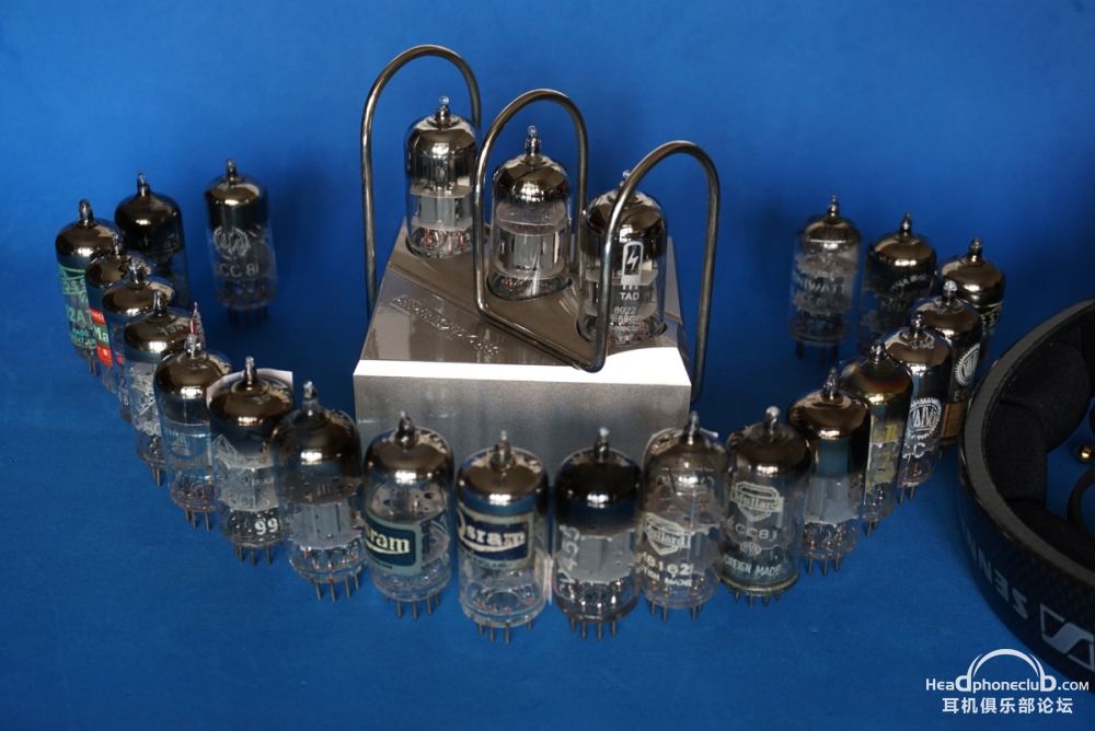

这放就是个二奶的命,要说的重点不是EMS而是它的小伙伴们。EMS原配管子质感粗砺,当然也有人喜欢这种声音可以不折腾。对于希望改善音质的人更换古董管也就顺理成章,26922存在配对问题更换起来相对复杂,适合高烧不退的。对于不想太折腾的可以选择只更换中间的那只ECC81,也可以获得相当不错的提升,由于只更换1,无需配对,只要管子本身相对对称即可,省心.
这里一提到ECC81立刻就会冒出“3大”,仿佛“3大”就是the whole ecc81 world.殊不知ECC81在常用的信号放大管中是最为纷繁复杂精彩纷呈的,当年欧洲各大厂家在不同时期究竟生产过多少种结构的ECC81实在是个迷. 后面以我个人ECC81收藏为基础大致罗列一下欧洲几大著名电子管厂家在50年代(少量60年代)出品的不同规格的81,EMS用家参考,遗漏误导难免会有的,概不负责.
先从人见人爱的大盾开始,后面再不定期更新其它品牌。

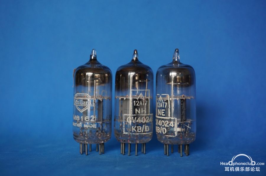

上图从左至右是最早的53年出品一直到60年代早期.
53年产4位数字码,双扣无肋无孔斜方环,据信是最早的大盾ecc81管。
54年产4位数字码,单扣无肋无孔方环。
54年产4位数字码,单扣无肋无孔斜方环,这个比较奇葩,最初我的一个同好给我看这种时我还调侃可能是错版,结果后来整理我自己收藏时居然也有1只。
55年产TK1期,单扣无肋无孔方环。
56年产2种,左边焊屏单肋无孔斜方环,右边半水银双扣单肋无孔方环。56年可以说是大盾的巅峰时期,这2只均可列入顶级81
57年出品的半水银双扣单肋无孔方环,结构和56年右边那只一样。
58年产TK1期,单扣无肋无孔方环。
大盾W厂出品的ecc81,从左至右出品年份是59606162。进入60年代大盾惟有W厂依然保持品质出品的81管依然可以列入好管之列。
大盾B60年代出品的双扣无肋3孔方环81
大盾R60年代出品的双扣无肋3孔圆环81

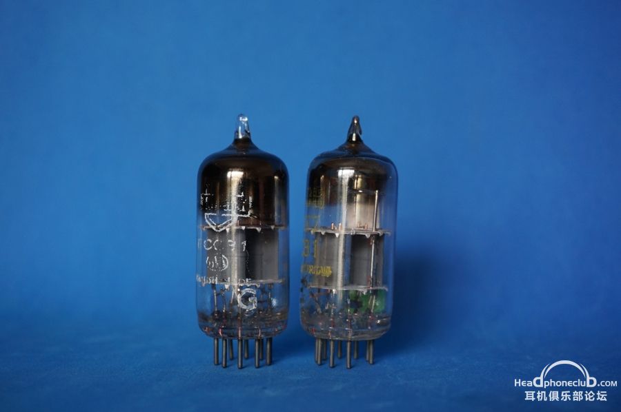

PHILIPS当年大有一统江湖的气势,大多数著名厂牌包括大盾,VALVO等均被收归其旗下,唯有telefunken和几个小厂未被其吞并。
说到philips当然要先从philips设在荷兰venolanda工厂开始,简称荷兰4厂,这家厂当年其实也担负着一部分PHILIPS研发试制功能的。
这个就是ECC81中被资深胆迷们奉为神物的51年产TKA期焊屏碟环81
里面的碟环,水银遮挡看不太清楚。
51年底出品的TKB期焊屏半水银斜D
大家一直以为4厂只出品过上述2种81管,然而立like ghost hunting突然间却冒出一个异类,TKA期焊屏D环,注意除气环支架是和碟环一样是一根横贯上下云母支柱.

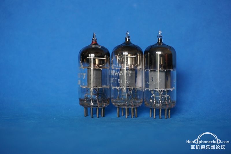

PHILIPS丹麦Copenhagen工厂出品的ECC81我见过3种结构,
如图从左至右,焊屏单肋斜D环,单扣双肋斜D,单扣无肋斜D。是否还有其它结构的不得而知。
从左至右1952年1月,1954年6月,1953年11月

philips荷兰海伦厂
见过这厂的3种结构ECC81,单扣双肋45°弯曲马蹄环(D foil),单扣双肋45°马蹄环,双扣双肋平直马蹄环(flat D foil getter).
后期60年代似乎还出过圆环结构的,实在没有兴趣研究,直接PASS。
图片中是前2种,分别是1955年3月和1955年1月出品。
