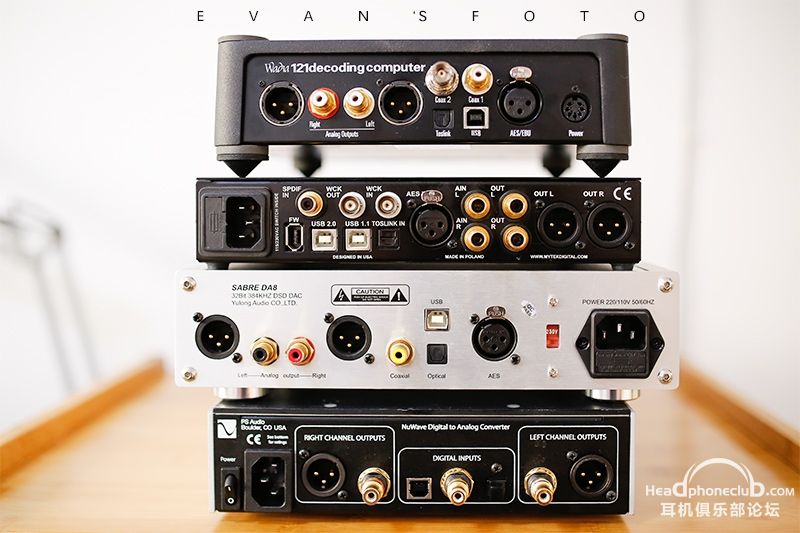

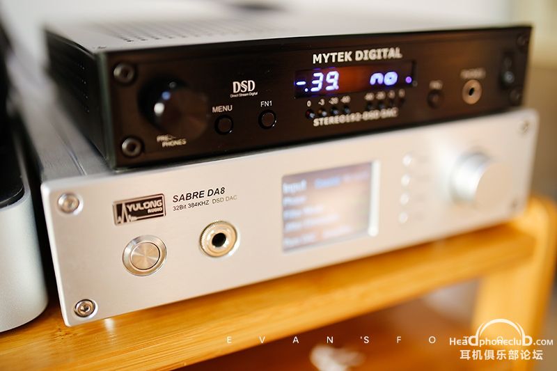

上两张合照,让大家对比下几台解码器的外观和接(JU)口(HUA)。

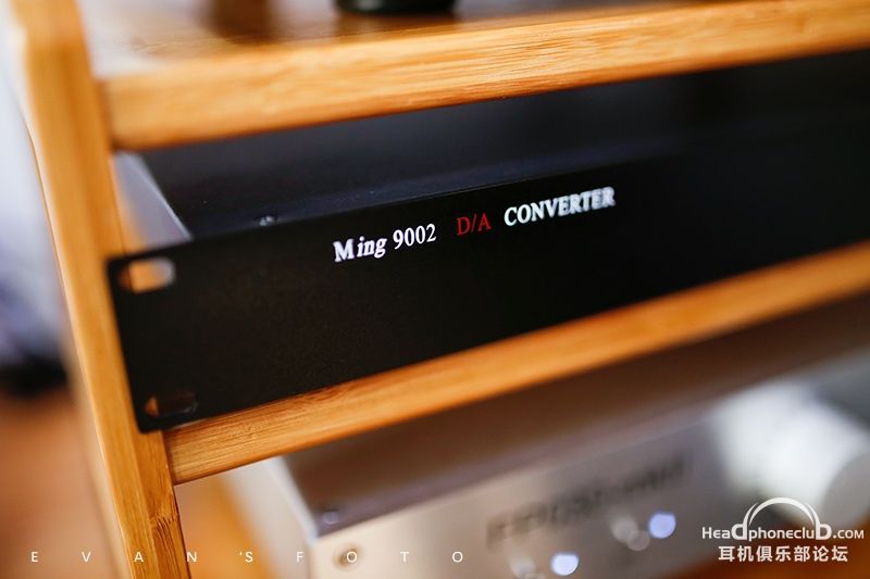

MING9002 1704 是台纯解码器,
外观最为朴实,却有专业广电器材的味道,外壳的风格很像NV,全金属外壳,做工不错。
接口有AES输入和XLR输出,前面板有AES锁定提示灯。
BB公司的PCM1704这颗DAC芯片大家都很了解了,当年的DAC芯片之王。
Talema变压器,供电部分不错,机内线都是万隆,果然是豪(TU)华(HAO)版。

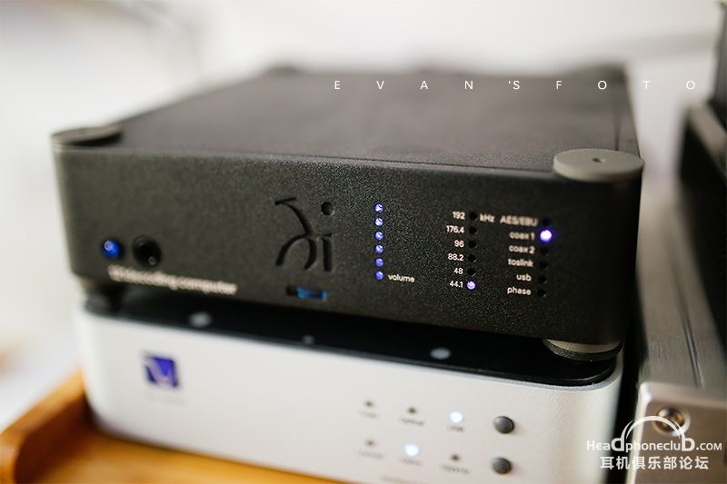

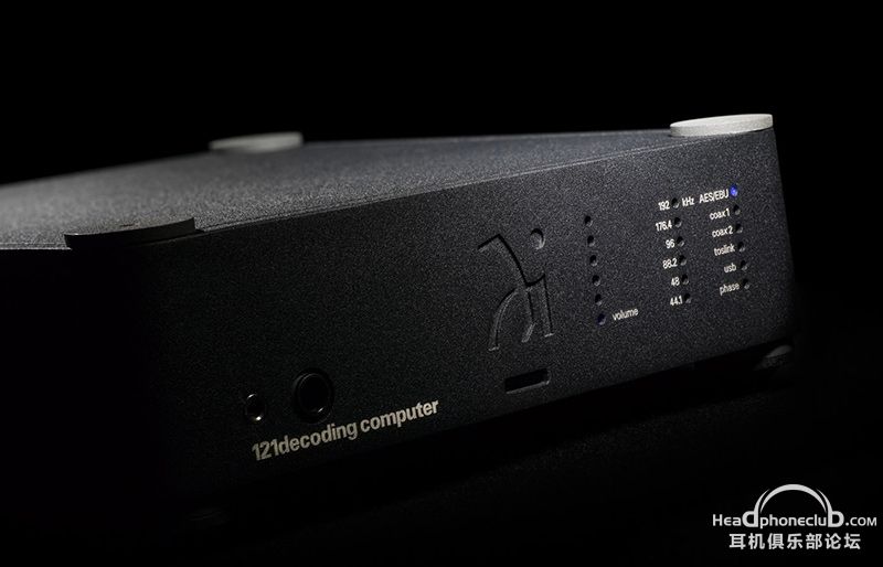

Wadia121是台一体机,除了解码功能外,自带XMOS方案USB界面,RSA设计的耳放,前级,功能非常丰富。
塑料?(或者合金)外壳,手感是Wadia一贯的风格,粗糙的磨砂质感。前面板上有数颗蓝色LED灯,用来取代屏幕显示功能。
121的接口非常齐全,有RCA,XLR平衡 输出,AES/EBU,同轴(RCA BNC),光纤,USB输入。
采用了近年来红透半边天的ESS公司9018芯片。
因为电源外置的原因,机器非常轻(KENG)巧(DIE),是本次横评中重量最轻的机器。据说升级线性电源提(HUA)升(QIAN)较大。

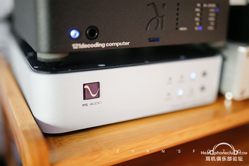

PS audio nuwave也是台纯解码,自带非常棒的XMOS方案USB界面
金属外壳+金属和黑色亚克力双层顶部面板,造型非常时尚,LOGO在通电后还会点亮发光,非常时尚,两个按键分别负责信号切换和升频开关。
接口有RCA,XLR平衡 输出,RCA同轴,光纤,USB输入。
NUWAVE采用了BB公司Pcm1798解码芯片,
NUWAVE的重量大概有20个WADIA 121那么重,内置一个巨大无比的环牛,无运放的全A类分立元件输出。PS果然是做电处出生,供电部分实在太强悍。。

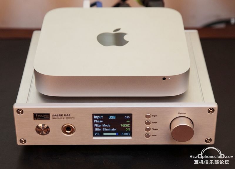

YULONG 钰龙 DA8也是台很热门的一体机,自带定制版Combo384 USB界面,耳放,前级,功能同样非常丰富。
全金属的面板和外壳,做工非常好,脚钉也别出心裁,自带一块蛮细腻的屏幕,分辨率不错,可视角度一般,四个按键一个旋纽,操作非常简单,直观。
接口非常齐全,有RCA,XLR平衡 输出,AES,RCA同轴,光纤,USB输入,可选择设置电压。很细心的设计。
采用了近年来红透半边天的ESS公司的9018芯片,支持DSD。
小龙自己公开过内部,做工也非常精美,设计合理,机器发热量适中,打开耳放发热量较大。

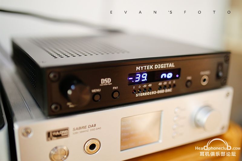

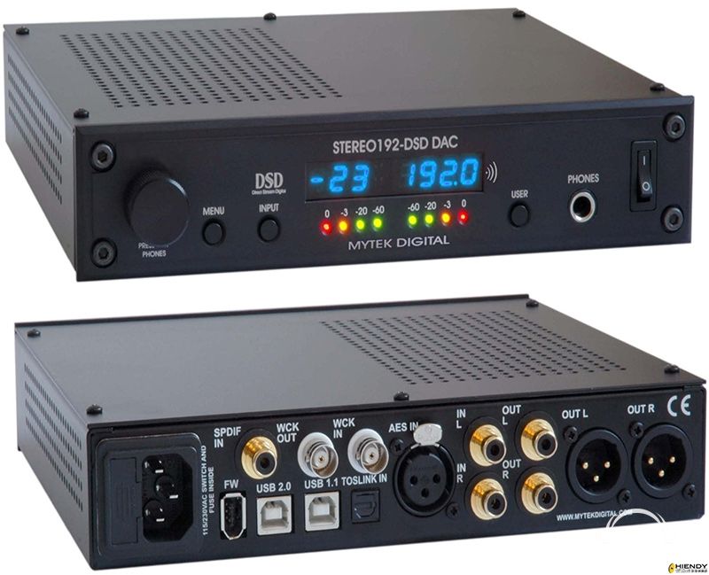

Mytek 192 DSD是一台偏向专业领域的一体机,自带不知道啥方案的USB界面,耳放和前级当然也一应俱全。
全金属的机器,有点小专业的电平指示灯,还有操蛋的坑爹显示屏。这是一台其(ZHANG)貌(DE)不(CHOU)扬的机器,机身上散热孔较多。
接口是这几台中最齐全的一台机器,果然是专业大厂出品,有RCA,XLR平衡 输出,AES,RCA同轴,RCA模拟,光纤,USB1.1,USB2.0,时钟,火线400输入。
采用了ESS公司的9016芯片,支持DSD。
Mytek 192 DSD非常非常小巧,比WADIA121还要小还要薄,分量适中,发热量适中。

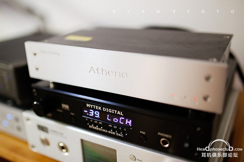

界面/转盘:Titans Athena超级雅典娜数字界面(晶振升级版),Bladeliu谱丽声爱神SACD
电脑:Apple  15''  Retina MacBookPro  ME294
播放软件:正版Audirvana Plus
DAC:MYTEK 192 DSD,YULONG 钰龙 DA8,PS NUWAVE,WADIA 121,MING9002 1704
耳放:最近被黑的越来越火的FP030 MKII
耳机:森海塞尔HD800+ 黑神8股冷冻单晶银旗舰平衡耳机升级线,HIFIMAN HE560+原线改平衡
线材:黑神USB旗舰线,黑神XLR旗舰信号线,黑神旗舰电源线,黑神旗舰同轴线,Gotham AES线
DAC电源线:实在没那么多电源线,统一用了机线
避震:TiGLON避震脚钉TMX3
电:WATTGATE 瓦特蓝星 381RH 镀铑顶级发烧插座
评测对比:
本次对比的每台机器自带的USB界面水平参差不齐或无自带界面,所以用了国内比较火的超级雅典娜USB界面,在比较了AES线和同轴线后,黑神同轴实在太强,故所有机器都采用同轴接入。
当然了,关于每台机器的USB界面到底如何,也做过测试:)在评测里会提到。

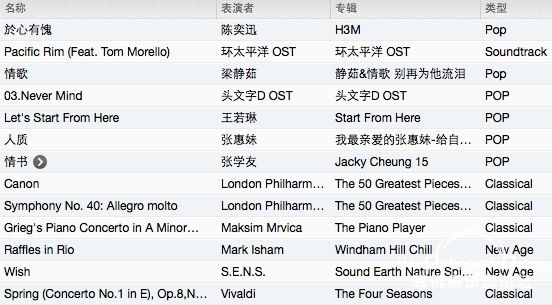

测试歌曲:我听歌的类型,流行50%,NEW AGE+OST+古典 50%

MING9002  1704:
这台机器是HIFI DIY的明大给做的土豪版,南宁帮的技术确实牛X,这个得服。
价格虽然最便宜,但是某些方面完全不输给另外四台,这个某些方面,自然是指人声了。
前两天基友来我家听这几台机器,先给他听了1704~
开声的10秒内,基友的表情发生了戏剧性的变化23333~ 我想应该是因为机器的声音和朴实的外观反差太大了吧。。。哈哈~
明大的1704给我的第一感觉就是“毛茸茸”的人声,非常好听,有种特殊的韵味。
比如张学友的情书,每句歌词结尾的口型和尾音,都非常漂亮。而EASON的那首于心有愧,把EASON略带沧桑和颗粒感的声音表达的淋漓尽致。
低频也是可圈可点的,低频量不多,气势略少一些,但完全足够,下潜也比较到位。
声音的素质和密度还可以,据说明大最近在憋大招,正在开发PLL模块,加上PLL模块后密度和素质都会有不小的提升。
1704有个比较吃亏的地方,没有同轴输入,用不了那根很强的黑神旗舰级别同轴线,只能用Gotham AES线了。。。
如果要找出一些缺点来,那么1704的问题在声场,声场较其他几台机器比较起来略小,除了听大编制,OST不太过瘾之外,别的音还是完全足够了。另外建议增加一个开机指示灯,会让新手更加了解机器的状态。
总的来说,这台1704,这个价位,你已经不能要求更多的东西了,他已经给了你完全超出这个价位水准的表现。
Wadia 121:
说到wadia,在HIFI发烧界应该是无人不知无人不晓的传统HIFI大厂了,121是WADIA推出的一款入门级解码。
定位是入门机器,声音却一点都不差,众所周知这台机器用了ESS 9018这块素质和参数都相当出众的DAC芯片,
9018是块好芯片没错,要把9018做好,就太难了,这就是为什么淘宝上有一大堆千把块,两三千的国产DIY 9018解码器,可声音实在是难以入耳,
目前听过9018声音最好的机器,是Weiss DAC202。
wadia毕竟是wadia,在算法方面非常强,无论是USB输入还是SPDIF(RCA同轴、BNC、光纤)、AES输入,数字信号均由自家的“DigiMaster”做32-bit/1.4MHz升频。
121的音乐味十足,背景漆黑而宁静,声音非常非常流畅,是这五台机器里最顺最流畅的一台,中频带一些甜味和韵味,声音稍微有些厚,很适合流行音乐的演绎,给32个赞~~~~~
声音的细腻程度相当可以,长时间聆听也不会觉得累,因为高频控制的非常好,没什么毛刺的感觉,动态部分中规中矩,古典和OST也能胜任。
121的自带耳机口和前级,绝对不是附送的!果然是RSA亲自操刀设计的,声音非常棒,推2k级别耳机都有模有样,非常不错。
虽然说121的USB已经是XMOS了,但是不是最好的方案,不比较会觉得USB也不错,但是比较一下还是同轴更强,声音更加凝聚,更加水润,声场提升比较大。
接下来说说缺点,121的透明度不算特别强,但是绝不会让人觉得闷,我想这是对于入门定位的妥协。声场不算大,听古典和OST会觉得不过瘾。操控方面略显蛋疼,一旦关机,机器将恢复原厂设置,XLR输出音量必须通过前级,好在前级可调输出电平,还是不错的。
wadia121是一台非常适合听流行的机器,推荐喜欢流行音乐的朋友入手。
PS audio nuwave:
PS audio也是一家美国传统HIFI大厂了,貌似第一台DAC就是PS做出来的,PS家最出名的东西莫过于DAC和电源处理器了。
没错,这台NUWAVE的供电部分非常变态!机器内部有一个巨大的环牛,配合4万uf的电容, 线性稳压,和高速低噪声二极管。(足够做一台小合并机的牛和滤波)
基于这么强悍的供电,NUWAVE的声音动态非常强,低频力道也是非常足,是一台中正大气,气势庞大的音源。
NUWAVE的声音是毫无染色的,喜欢的人说他中正大气,不喜欢的人说他没味道,看你怎么理解了,不过我一直认为作为一台音源,还是不要过多的参与音染,音染这东西,还是交给耳放和耳机比较好。
说说声音的细节,三频分布很好,金字塔形,非常均衡,中低频非常的饱满扎实,低频的力度实在值得称赞。
如果说1704是一个软妹子,那么PS NUWAVE绝对是铁血真汉子的类型,2333333
虽说是汉子,NUWAVE表现梁静茹啊 张惠妹啊这种人声也不弱,非常正确的声音,没有过多的美化。我曾经咨询过几位烧友,有的说PS各方面都不错,有的说PS完全不适合人声,在我看来,PS不适合人声这种说法,完全是扯淡。
这台机器自带了一个USB界面,素质非常出色,入PS NUWAVE的同学们可以不用再另外买界面了,相(SHENG)当(QIAN)好。
说了这么多,缺点还是要提的,这台机器粗旷有余细腻不足,如果能在细腻度上面下下功夫,售价完全可以再加几千。
NUWAVE的声音有些过于直白,如果是喜欢迷人音染的朋友,入了这台机器应该要适(kai)应(nao)一(fang)段时间。
总得来说,PS NUWAVE 是台非常中正大气,气势磅礴,有很正确的声音,适合培养正确的听音观。
YULONG 钰龙 DA8:
YULONG应该是目前国内比较老牌子的HIFI厂商了,记得06年我还买了台水晶DAC,哈~
DA8是YULONG推出的高阶解码一体机,在国内比较热门,据说在HF也小有名气。
怀着好奇的心理我买了台DA8,
到手后机器的质感和做工比我想象中好不少,全金属打磨的很细腻。脚钉值得一说,类似WEISS的设计,自带避震,非常好
DA8体积不大却份量十足,操控简单直观,机器自带的耳放也可以关闭当做纯解码,切换FILTER和JITTER比较方便。
在试验了雅典娜到DA8之后,我们发现其实差距不大,更多的加分来自于黑神同轴线,于是我们采用了DA8自带的USB界面来测试,这个USB界面据说是和意大利Amanero合作开发的定制版Combo384,支持DSD,和雅典娜的CM6631和XMOS一样,在MAC下同样是免驱的,好评~~
毫无疑问DA8的素质非常好,三频的分布走向也没有什么问题,聆听下来,乐器的质感非常不错,在听NEW AGE类型的音乐时非常享受,给国产机器一个赞~
接下来说说看人声,如果你喜欢的是张学友,张惠妹这种人声,DA8会表现的很好,在表现梁静茹,陈绮贞这种偏高频带齿音的人声时,建议更改一个小设置,把FILTER改成SLOW,听感会变柔美。一种机器数种玩法,不亦乐乎。
耳放口的风格,自然是一贯的小龙声,调音是有自己风格的。素质还不错,推力略小,对付HD800和HE560这种难伺候的耳机自然是不够威力,但我觉得对付两千元级别的耳机没什么太大的问题。耳放口的声音略厚,不建议搭配声音厚的耳机,会让梁静茹变成梁阿姨= =。
又到了说缺点的时候了,DA8打开耳放部分以后,XLR输出的声音是可以用旋钮控制音量的,也就是XLR是必须通过前级的,这点和121一样。DA8的声音略显刺激,在表现极高频的时候出现,可以切换FILTE模式或者搭配厚一点,糊一点的线材。。
不过这台机器,这个价位如此多的功能,能给你这个素质的表现,还是相当不错的,国货加油!
Mytek 192 DSD:
最后终于到了这台在隔壁非常火的入门专业级DAC了,来自美国的专业厂商MYTEK,我们称它为卖铁。
这台机器是某期SS中文版,2013年格兰披治 70w日元D/A器材中排名第一的推荐
打开Mytek 192 DSD的巨大包装,超厚的海绵下,一个小小的机器出现在眼前,
这台机器长的不(WAI)算(MAO)好(XIE)看(HUI),可是万万没想到这么强大的声音是从这么一个不起眼的小东西里发出来的。
在这次的对比里面,Mytek 192 DSD是声音最全面,细节最多的一台,开声后就会觉得其他的几台机器差这台一个层次,初听给人的惊喜太大了。
作为一台入门级的专业设备,卖铁的声音非常中性,微厚和微暖的特点,听起来非常舒服。
值得一提的是Mytek 192 DSD的细节,在这个价位是很可怕的,当然,如果那你的耳放和耳机不够档次,这些细节反而不会是优势,只会是累赘。
800+黑神升级线+030的组合在卖铁下非常非常出色,以至于我第三天直接把卖铁和谱丽声爱神SACD同时带去了百胜百的五周年百人大聚会上,并且获得了无数的一致好评!!!
说完细节我们来谈谈声场,声场表现,除了PS NUWAVE,这台的表现也非常出色,不大不小,控制的刚刚好,关键是纵向非常出色。专业厂家的调音果然很有一手。
人声方面卖铁表现的中规中矩,没121那么甜,DA8那么抓耳,没PS那么中正,但是,Mytek 192 DSD的人声是完全没有问题的,你找不出任何不好的地方,这就是专业器材和普通HIFI器材的差距所在。
在低频和大编制方面,除了PS NUWAVE,得益于非常多的细节,卖铁也很有优势。
然后说说192的界面部分,同轴自然是非常出色,USB 1.1也不错,USB 2.0接口在我的MAC上需要驱动,
装完驱动非常郁闷,在2013最新款MAC的USB 3.0上,只要一移动鼠标,就立马出现爆音。。。
在朋友的WIN8.1上试过没问题。各位有这个问题的解决方案吗?
至于火线,还没有试,刚买完雷电转火线的转接器和欧亚德火线,过几天再补充好了。
虽然我很喜欢这台机器,但缺点还是要说,第一个就是上文提到的MAC驱动问题,第二呢,这货的显示屏实在是太!坑!爹了!!!(不好意思用了五个感叹号),如果不对照说明书,根本看不懂那鬼画符一样的屏幕,对着说明书来看,一会儿就完全掌握了。
卖铁的售价实在是太厚道了,我觉得这个机器的定位应该是和HILO一个等级的,HILO不上线性电源的话,PK卖铁并不能赢太多。
这是一台非常超值的音源,我强烈推荐,并且比出铁饭的招牌动作,给32个赞,你们懂的~~~
