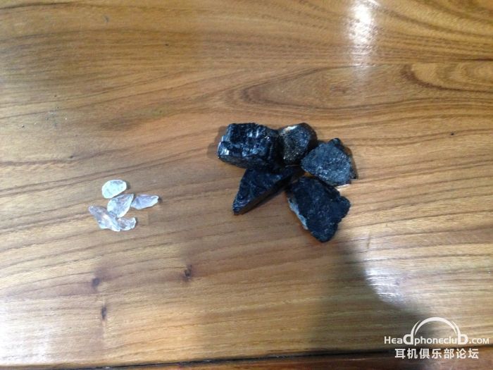

最近经常爬76 那边最近比较流行玩diy地盒,看多了文章后也对地盒的效果很好奇,决定也diy试试看
首先是准备好材料,(我都是上X宝解决的)

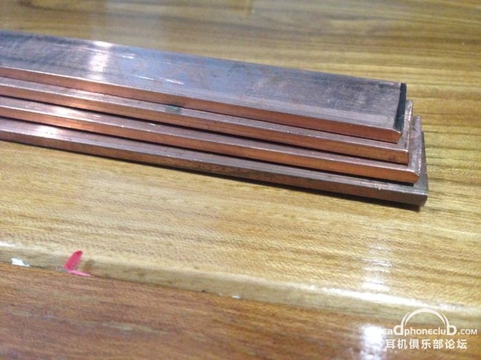

原生的电气石,白水晶 ,碳,生锈的铁钉  1-3mm厚的铜片
30cm左右长的铜片
主要填充材料  电气石 和 白水晶
把材料混合
这是地盒的主要配件

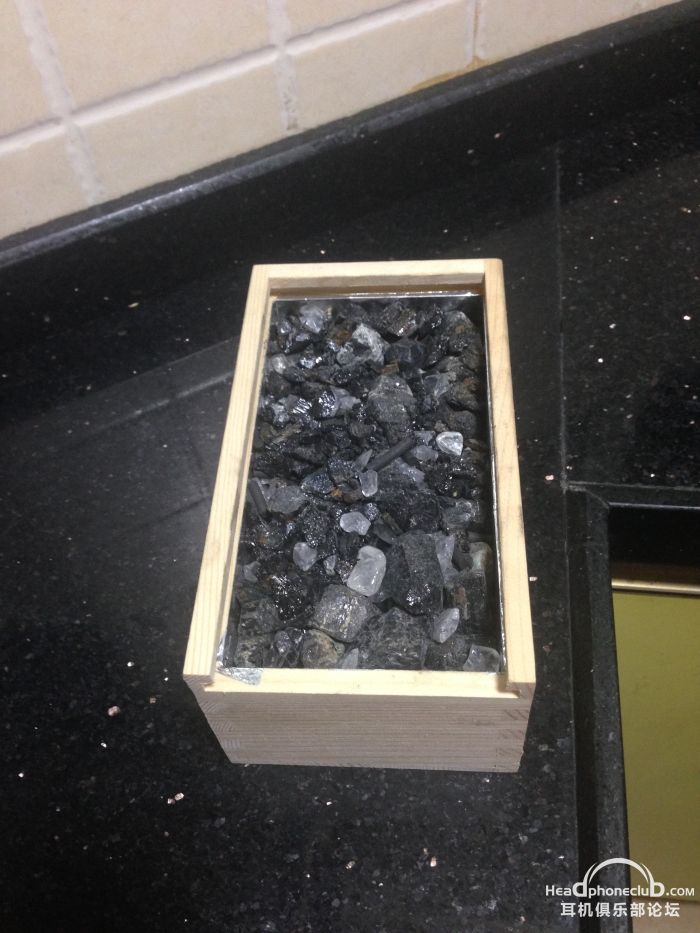

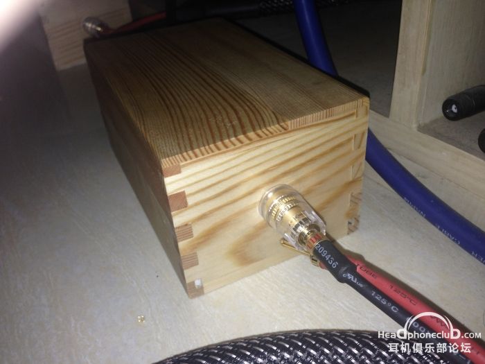

组装完的盒子就是这个样子
我用的是0.8mm的铝箔 实际测试 把我的手机(iphone)放进盒子里面就没信号了,屏蔽的还可以
接下来是往盒子里面填料(图片明天上传 今天满额咯)

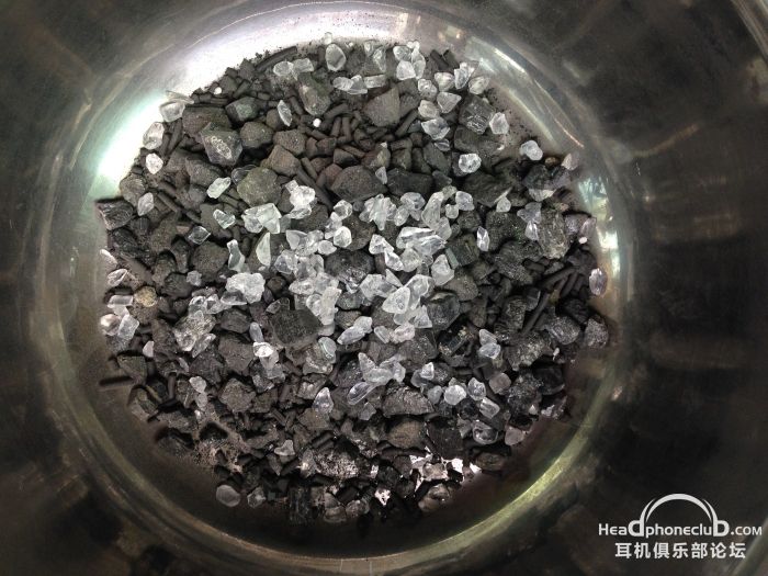

放石头的时候先放一层细的在底 然后尽量挑大的(3-5cm)放中间  然后再放细的铺面
这是完成后的实际图片

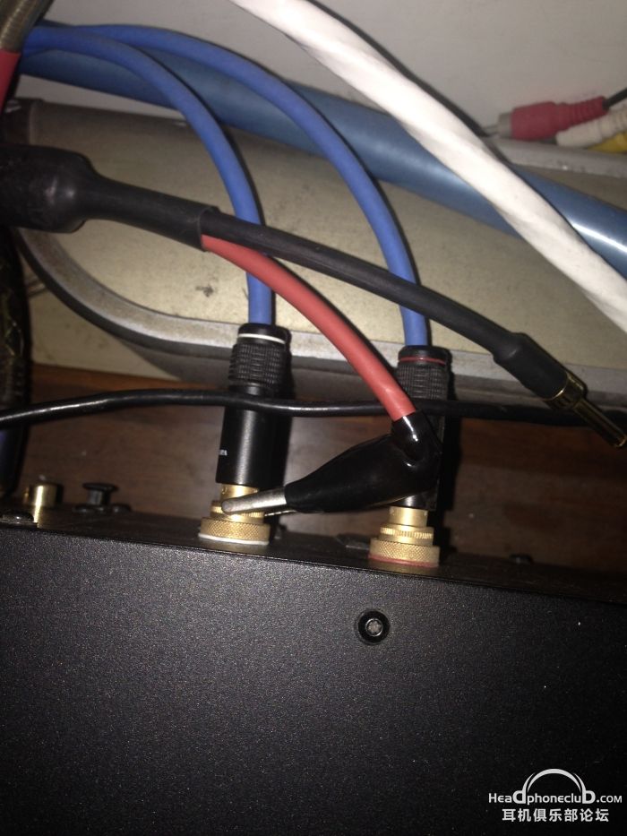

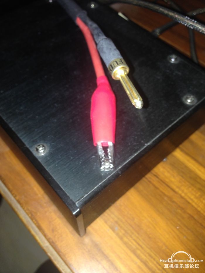

然后就是连接上机器 我现在是先做了2个  连接到界面和解码器(cd机),连接的线材最好是纯银
的直径在1mm-2mm之间的线材,测试期间我只拿了手头边一套闲置的喇叭线来做测试
机器的连接位置可以是机器是外壳或者是输出、输入的负极
这样地盒就基本完成
制作的时候填充物的比例大概是电气石50% 白水晶 25% 碳10%-15% 另外填充有生锈铁钉和石墨粉等
外层的盒子可以选用松木盒或者塑胶盒,千万不要用贵的木头或者是密度大的材料做盒子。
接上机器以后,初步感觉是背景安静了,以前听音功放维持在-30db,现在可以开到-23db还是感觉很安静
试听人声感觉声音位置会比以前靠前了一点,而且细节丰富了好多,音场也感觉立体了。
