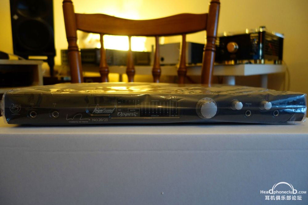

Prism sound 成立于1987年
背景不用多说,ADDA界的TOP之一
这台黑色版奥菲斯是Prism成立25周年时推出的纪念版-全球只有25台(每台都有独立编号)-- 这台是NO.20,直接从PRISM总部订购
每台除了有Prism的技术总监 Ian Dennis的亲笔签名之外,限量版每台都是 Ian Dennis亲自校音
简单来说,就是普通奥菲斯的调音加强版
这个级别的东西,素质从来不是问题
贵的,就贵在设计者对音乐的理解上了(调音)
普通的奥菲斯吗,对于很多人来说已经是“神器”
当然,奥菲斯和Prism真正的旗舰系列:Dream -- 对比,还是有差距的

图片:
配件和普通版奥菲斯差不多,不过多送了一个苹果的雷电转火线转换器
(同学买过,要470块,淘宝现在大概320-380左右)

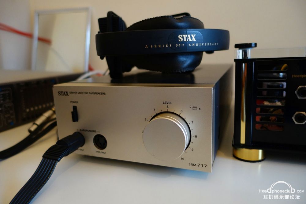

最近不知道为啥,买的东西全部都是限量版
从MD1签名版,到540G,到奥菲斯,到这个STAX 404LTD -- 我的第一支STAX耳机
据说比较绝配的717+404LTD
