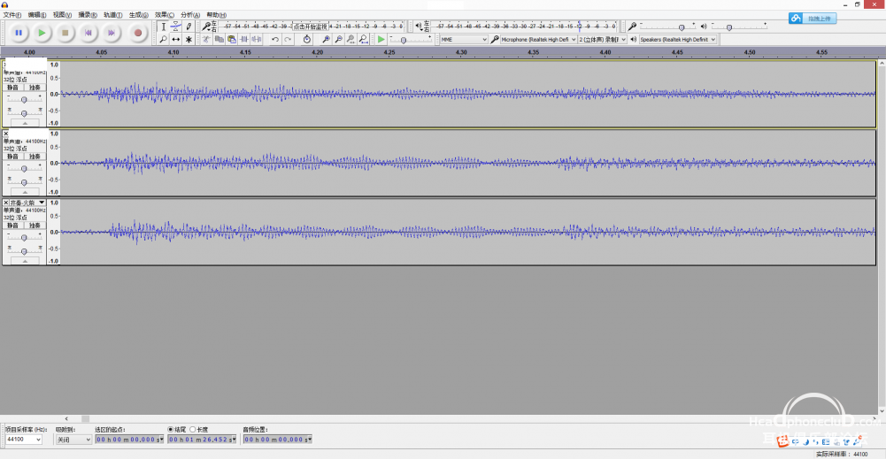

录音波形
录音波形
波形细节
波形细节
个人感觉两个都是好箱子。
大家觉得那个文件好呢?另外猜猜合并为单声道以后的波形图中那个第一个和第二个分别对应那个文件?
