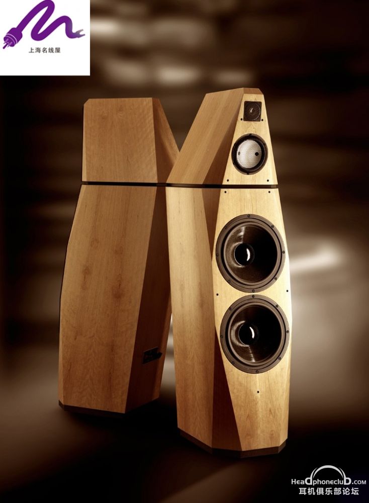

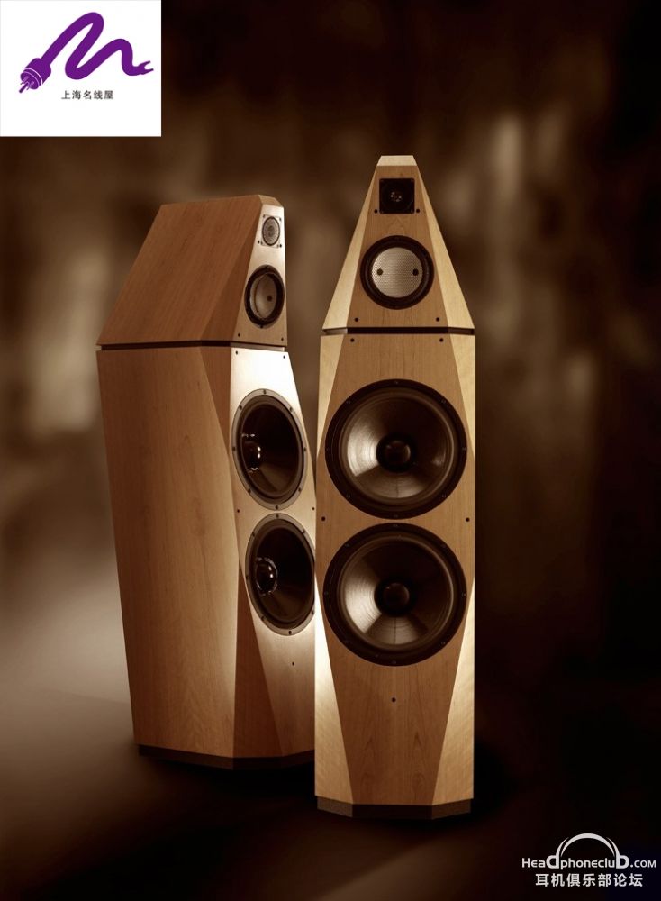

        AVALON音箱来自美国,一直致力于设计开发高质量扬声系统。旗舰级的ISIS虽然比起AVALON的最新旗舰音箱还小了一号,但仍然是不折不扣的“巨人”。lSIS有着巨大的身材,  它有153cm高,  43cm深,  每对的重量超过200kg!是充分展现了现代美学与电声学完美结合的经典之作。ISIS使用了一只全新开发的黑钻石高音,7英寸的陶瓷中音以及2只13英寸的低音单元,最大可以承受达700W的功率推动,并且频率宽度也远远超过一般的同级音箱……没有四柱式喇叭的庞大体积与视觉障碍,却有四柱式喇叭宽松淡定的声音与爆棚气势的重量感。最难能可贵的是迷人的细腻质感,今期的主角就是AVALON(盟主)--ISIS爱神。
   重量级解构
    当”爱神”  ( ISIS的中文名字)的真身在试音室出现之际,我发觉我开始对自己的判断力产生怀疑—因为这位 “爱神”的身材原来比想象中的尺寸大好多。论辈份,lSIS是Avalon设计的二当家,它的外型亦有部分脱离了以往 Avalon音箱一贯的平斜面大切角的框框,而是仿似上代大当家Sentinel的简化版。由于厂方对ISIS的介绍非常有限,特别是音箱内部的构造更是绝口不提(其中的校声秘技不外传),故此只能以Avalon-贯的制作来作出推断:例如高中音声箱与低音声箱均是独立结构,而前障板是以8块3/4寸厚的MDF以高压机加压黏合而成,钻石状多边形切割的前障板总厚度超过150mm。事实上,95kg的体重已经说明了ISIS真材实料的份量。它那向下俯视的上截声箱采用了德国Accuton 1英寸黑钻石振膜高音单元和7英寸陶瓷盆中音单元各一只,其着眼点主要是取得更好的极高频延伸,由20kHz逐步扩展到100kHz,完全可对应SACD等数字音源的要求。下部分那只大型独立音室则装有两只13英寸德国Eton Nomex-Kevlar复合音盆低音单元。从2004年推出的Sentinel II和2005年推出的Eidolon Vision开始,Avalon的中音由Eton改为凹盆陶瓷单元,ISIS则再次沿用。整个音箱披上非常名贵的金丝雀眼木皮,配以Avalon成名已久的精致打磨手工,令人一望而知ISIS是一对身价不凡的极品级音箱!若拿ISIS和以往设计相比,有两点改进确实深得我心:1、它的喇叭线插座装在箱体背面的下半部分,用家再也不用翻转音箱在箱底接驳喇叭线,而且插座采用蝴蝶把手旋转起来好使好用。2、原厂精钢脚钉终于装有螺丝柱,可以上紧固在声箱底部
