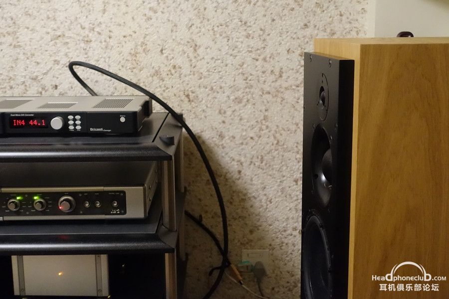

一个月前也入手了鱼大旗舰专机。借刘总的帖子大概说说。
外观上 其貌不扬,2W多的旗舰这样的外观确实有点让人蛋疼,这么大很多架子都塞不下吧,这么难看的机箱总不能上第一层吧。打开机箱盖,看了下内部的机内线,感觉像是很一般的普通电脑机线,这真的是旗舰PC专机吗?
声音上 流畅自然均衡。我之前也没试过好的PC专机,只有一台渣笔记本。鱼大专机一开声确实让我感觉到吃惊,相比原来的笔记本已经完全不是一个层次的东西了。最大的改善就是素质,流畅,均衡,音乐的回放非常顺滑,完全不突兀,声场上感觉是后移一点,没有以前的压迫感,让人听的很放松。很久没这样的感觉了,玩耳机这么久第一次有种退烧的感觉,我时常在想或许耳机玩到这样已经到头了吧。这也完全打消了我对鱼大专机的疑虑。买之前鱼大也是说你不喜欢一个礼拜内退货就行,看得出他真的对自己的产品很有信心。
操作上 也是非常方便。普通烧友就能很快上手,我嫌弃1TB的标准配置太小,自己加了4TB的硬盘,自己装了系统,出来的声音几乎没有改变。我完全不担心这台机子以后声音会变样,因为只要硬件不变,软件方面完全在自己的掌控之下,几乎不需要软件做什么调整。播放软件是jriver 当我把资源导入后,就可以完全脱离显示器,鼠标键盘等,你只需要一台设置好的IOS手机平板或者安卓手机平板操控,选歌上非常方便。
后期跟鱼大有一些交流,感觉鱼大对调音上很有一套。最近又收到鱼大最新的电源,换了2条机内线,看起来也是很一般的线,但是就是这2条线改变了声音,这次新的电源相比原来最大的改善就是低频方面的加强,非常好的质感跟下潜,还算对我口味。目前旗舰大专机真的已经不错了,当然这或许只是刚开始吧,因为鱼大还在不断的去完善他。
最后上张目前的耳机系统照片
