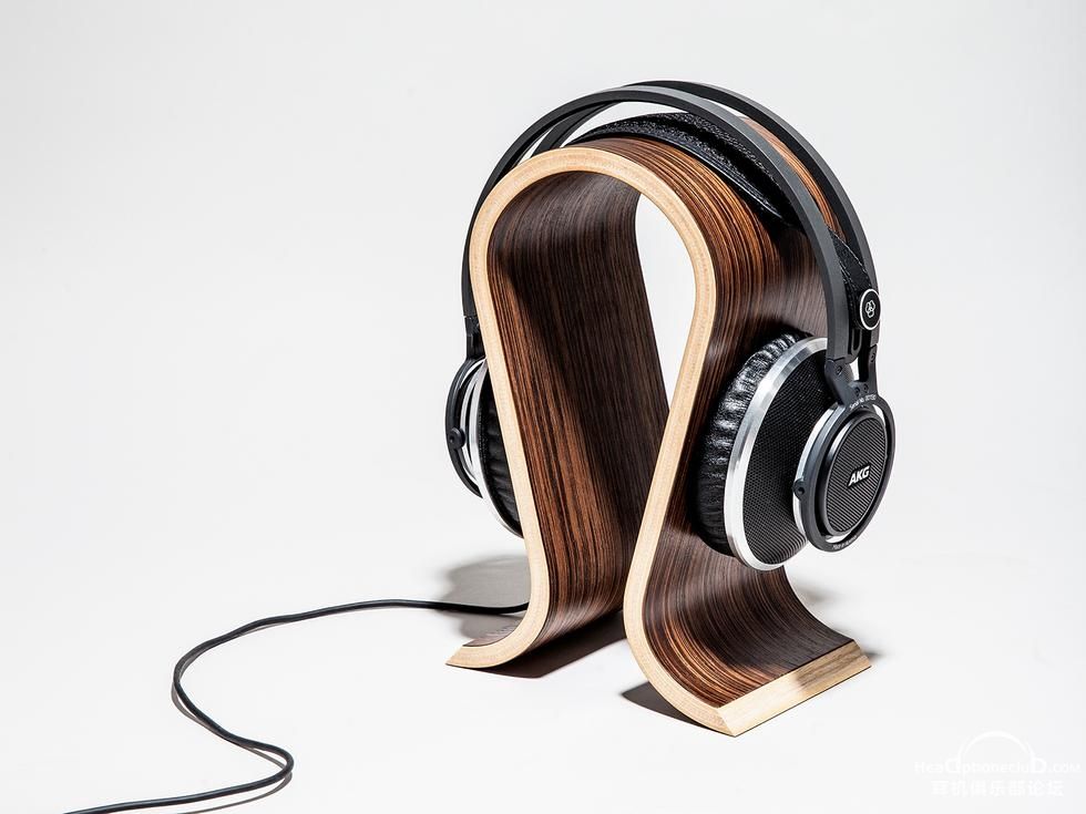

最近想买个K812,去看到绿坛有人发贴说K812头梁连接线断裂,是设计缺陷。
不知道新版装配地也变了,装配或者设计工艺改变了没有?

只要有一个耳机头梁断了线,就会在很多论坛被传,然后给人印象是经常断线。其实不是的。或者就那么一两个碰到过问题。AKG都喜欢用单边入线,走头梁,K812作为旗舰我觉得没有理由比其他便宜的型号“更容易头梁断线”。

AKG其他耳机都是单边入线进去直接焊在头梁铁丝上,然后另一边直接机线焊到单元。812中间环节多了很多,光是用排线就增加了几个焊点,头梁内部也不是一体结构,排线裸露在外也增加了损坏的几率。所以理论上有充分的理由认为K812比其他型号更容易出问题,事实上我个人听说过的812故障个例,也远多于其他型号
